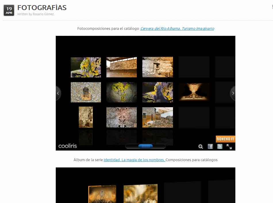

Rosario
Respuestas: 1246
esa es la cuestión, que no aparece, sin embrgo en la sección fotografías aparece lo que indica que la sintáxis es correcta

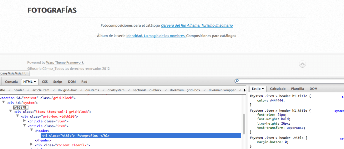

HOla Rosario
Debería aparecer debajo del título Fotografias?, no veo que se generen errores, pero tampoco se genera código html, tal como se ve en la imagen adjunta.
Puedes enviar algunas capturas para ver cómo tienes configurada esta galería desde el backend.

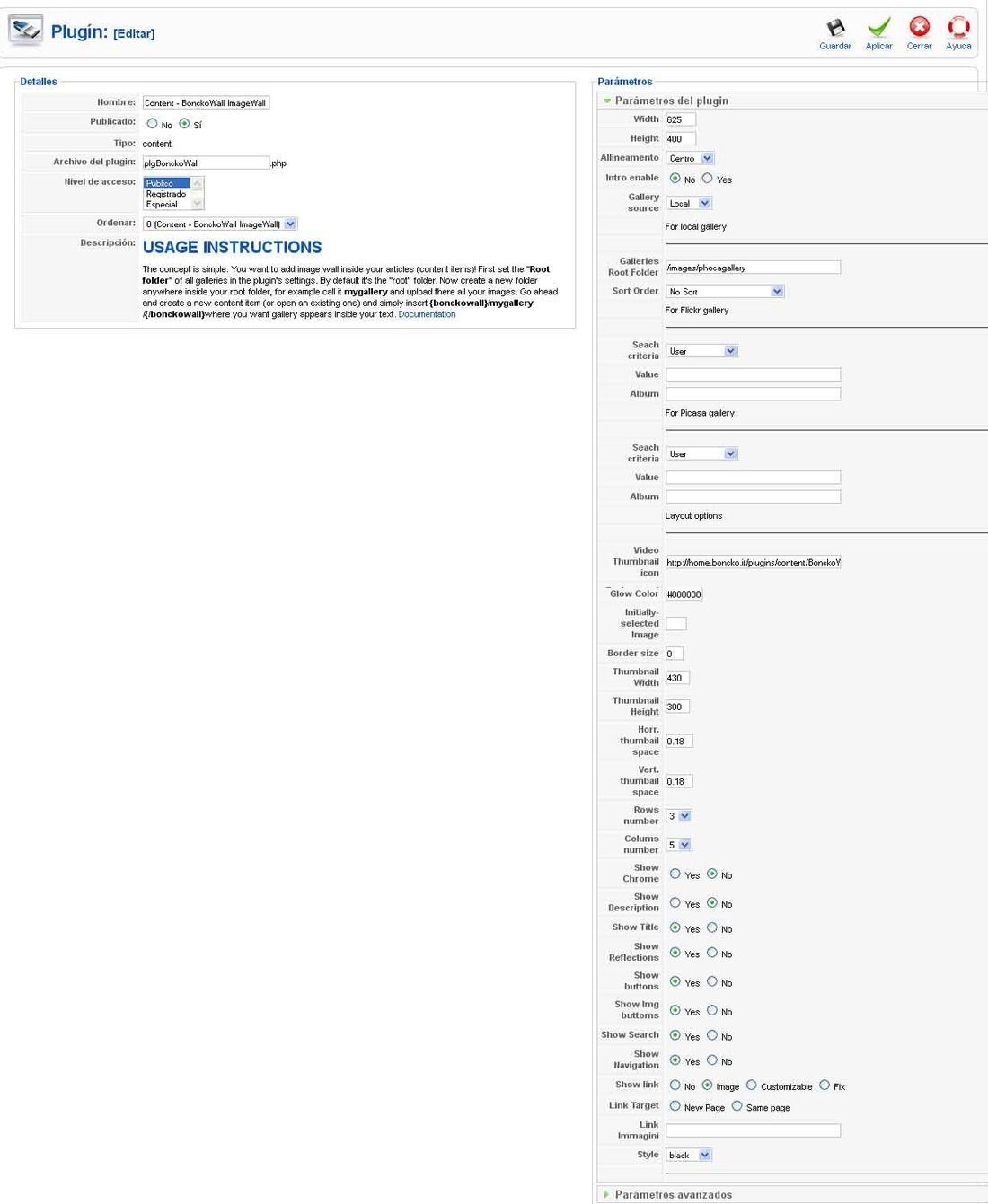

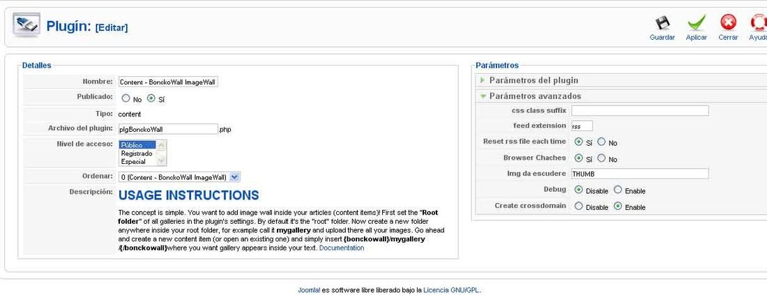

Rosario
Respuestas: 1246
:unsure: esto es lo que tengo, otro dato es que no me permite guardar cambios en la configuración, dice qu eno tengo permisos, esto me lo hizo también en cndanza.net, pero me adecuaron el servidor y ahora va, no así en alhma.com y alhma.com/medialab. (hay un post con este tema que he pedido que reabran)
el hecho de que funcione sin estos permisos en alhma.com donde todos los álbumes están asociados a flirck indica que el problema parece tener relación con el hecho de que en alhma.com/medilab, las fotos estén alojadas en el servidor local.
el artículo se ve tal como en la foto
