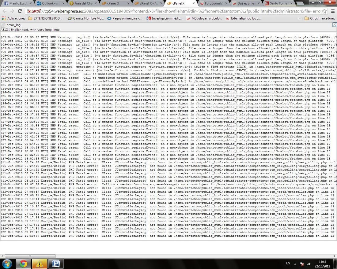

Hola he instalado el Componente joodatabase, todo bien hasta que quiero ingresar desde la opción que me genera en la lista de Componentes, al hacer click sobre JooDataBase, me lleva a una pagina en blanco en la siguiente direccion: http://santotome-online.com.ar/administrator/index.php?option=com_joodb , no me muestra lo que en el Video Tutorial, ademas veo que en el video aparece solo como joodb
Nose que pudo haber salido mal, espero puedas ayudarme.

Hola Manlio,
Verifica en el fichero error_log que debería estar en la ruta: public_html/administrator/error_log.

Hola he llegado hasta el arch error.log y sucede que no me indica en que linea de qué arch. se esta produciendo el error, hablo de error.log de la la ruta: public_html/administrator/error_log.
Aqui te paso lo que me devuelve al abrir el arch.
Respondido : 22/10/2013 4:45 pm
En la captura de pantalla que has enviado se ve el archivo donde se produce el error (controller.php) y la línea (13).
Asegúrate de que has instalado una versión del componente compatible con Joomla 2.5, ya que veo que también existe una versión para Joomla 1.5 que no te funcionará aunque te deje instalarla.
He probado a instalar el JooDatabase en un Joomla 2.5 y veo que me carga correctamente.
Respondido : 22/10/2013 4:56 pm
