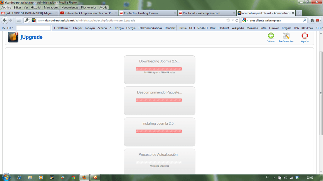

Comienza la migración instalando un archivo jupgrade en el directorio public_html con el paquete de joomla 2.5 vacio y creando tablas en la base de datos pero luego se bloquea en el proceso de actualización. No migra ningún dato. He hecho algún cambio en :
administrator/components/com_jupgrade/includesinstall_config.php:
$jconfig->db_type = ‘mysqli’;
RIGA 40 ver 2.5.1 in administratorcomponentscom_jupgradeincludes
In:
$jconfig->db_type = ‘mysql’;
cambiar" mysqli" por "mysql"
pero sigue bloqueándose en ese paso
Mando captura del proceso de migración
URL del sitio: www

He visto el tutorial de webempresa y seguido todos los pasos, creo que están bien marcados los parámetros de jupgrade. Baja e instala el joomla 2.5 sin problemas en public_html y crea tablas de jupgrade en la base de datos, pero se estanca en el último paso, el de migración de datos.
