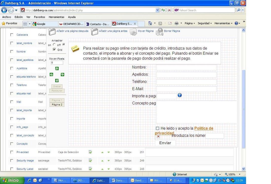

Hola he visto una entrada sobre este tema pero como tengo otra plantilla, prefiero preguntar.
El tema está que solo aparece una cruz y por tanto no se ve los numeros que tiene que introducir la persona para poder dejar un formulario en la web.
He revisado que esté habilitado.
Adjunto pantallazo
Respondido : 21/06/2012 10:43 am
El tema de la imagen de seguridad (captcha) del Breezingforms no tiene que ver con la plantilla de Joomla que estés utilizando. La prueba es que en la vista previa de la administración no depende de la plantilla de Joomla que estás utilizando.
Revisar otros post del foro que tratan sobre este tema para ver si lo resuelves.

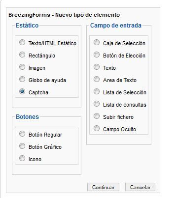

El unico post que he encontrado sobre "desaparecido Security imagen". Vosotros le recomendáis que cree un nuevo elemento tipo (captcha).
No encuentro en mi breezing form ese elemento tipo cuanod doy de alta uno nuevo
Tengo la version de breezing form 1.7.3.
Si no resuelvo esto pronto. nadie me puede contactar ni hacer un pedido.
Respondido : 22/06/2012 9:44 am
Hola Rosa,
Cuando editas el formulario, pulsas en "nuevo", y te aparecerá:
Seleccionas captcha y continuar.

Tengo dos breezing forms uno que esta en español y otro en ingles, el primero que está ingles, al dar nuevo elemento no me salia esa opción de Captcha. -en la otra si.
He creado nuevo elemento y colocado sin problemas, pero ahora la imagen que sale tiene mas de 5 caracteres y por tanto tengo que modificar el campo longitud.

olvida mi post anterior. he visto que en nuevo elemento ya tiene incorporado el campo para introducir el codigo.

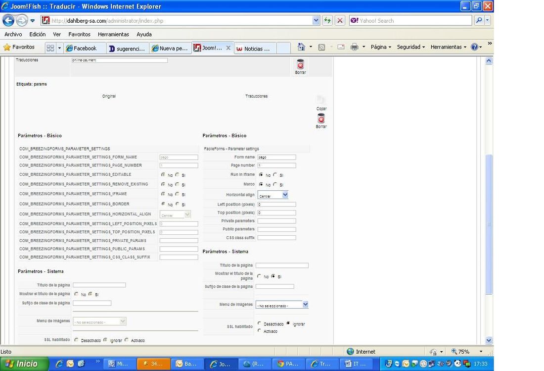

Hola que cosa mas curiosa. Cuando he conseguido solucionar lo de Security image, veo que ahora en el apartado de ingles, los 4 formularios de contacto, pago ect, ni siquiera se muestran.
He leido en unos posts que para que salga en ingles, que duplique el formulario con otro nombre y que lo traduzca y luego vaya campo nombre del formulario (en la zona de parámetros), poner contact en vez de contacto para que enlace con el formulario inglés.
Pues te envío pantallazo de donde están los parametros y ponga lo que ponga, no sale nada en el boton del menu que apunta a ese formulario.
Respondido : 25/06/2012 3:35 pm
Hola Rosa
Asumo que estas usando Joomfish con Breezing Forms , te sugiero que para cada idioma crees un nuevo formulario y luego al traducir el ítem de menú, la url que hace referencia a los formularios lo redirecciones al formulario del idioma adecuado.
Respondido : 25/06/2012 9:27 pm

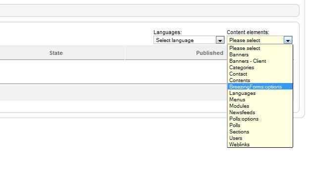

El tema de duplicar los formularios, es correcto cuando se trata de versiones de Joomla! de 2.5, pero en Joomla! 1.5, se utiliza para traducir el formulario Joomfish (tienes que tener instalado los content elements de BreezingForms para Joomfish).
Cuando realizas traducciones con Joomfish, en el desplegable se tiene que mostrar:

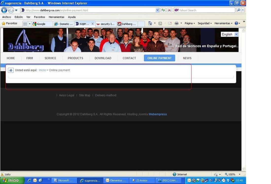

Los enlaces DE PAGO O CONTACTO en español funcionan, `pero los de ingles NO, ¿Tu los has visto? en el anterior post me dices que si. ??¿¿.
Ya he duplicado y he traducido los formularios. Pero no pasa nada. Aunque este en Joomla 1.5
¿Puedo asignar el formulario en ingles como en la imagen que te he puesto antes? o tengo que hacerlo con Joomfish,

Hola, debes tener un prisma diferente al mío.
Yo no tengo "nada" en Contacto ni Pago en inglés. al menos yo no lo veo, y un cliente ingles ayer que abrió la página tampoco lo veía.
Queeee misterioooo. ¿QUe me recomiendas que haga?

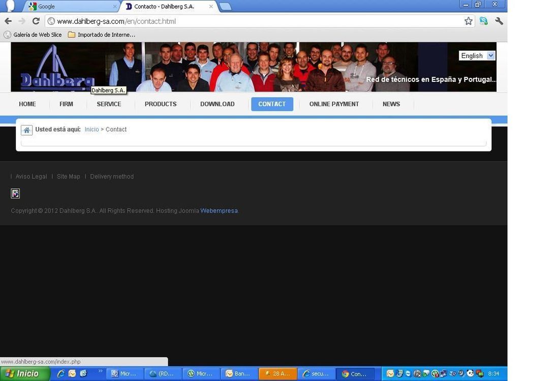

Vale, vamos por partes y vemos donde está el gato encerrado"
No los veo ni en Chrome ni en IE version 8.
Pantallazos de contact t Payment vacíos:
http://www.dahlberg-sa.com/en/contact.html
http://www.dahlberg-sa.com/en/online-payment.html
