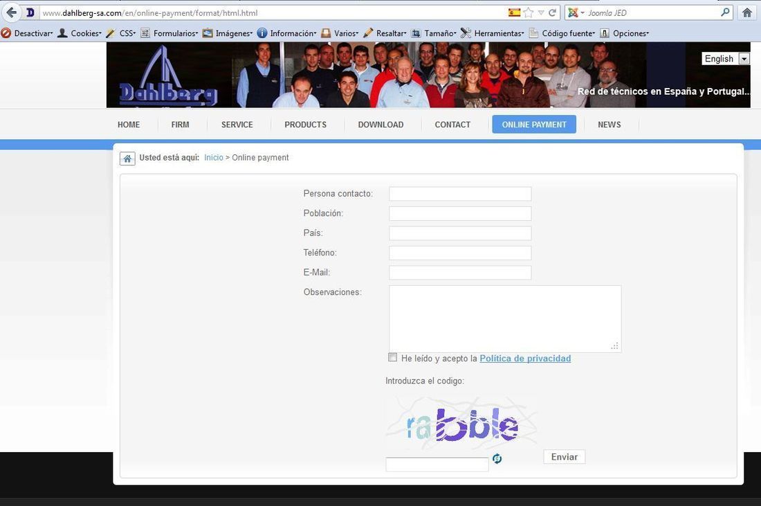

El tema está que solo aparece una cruz y por tanto no se ve los numeros que tiene que introducir la persona para poder dejar un formulario en la web.

No se si debe ser un problema de cache o de las url's amigables (no se si estás usando algún componente de SEO), si accedo directamente a los formularios pulsando el elemento de menú no se visualizan, en el momento que cambio de idioma, y luego vuelvo a cambiar, se visualizan pero en url's completamente distintas.

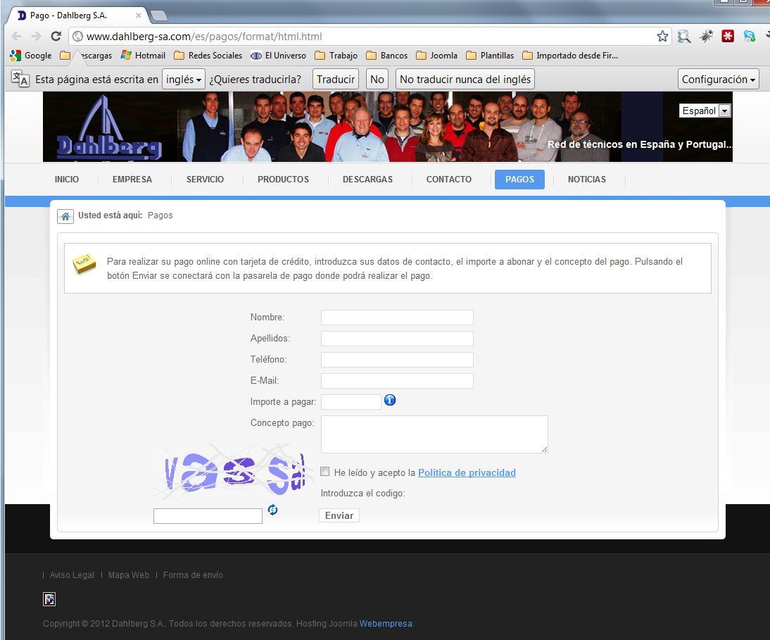

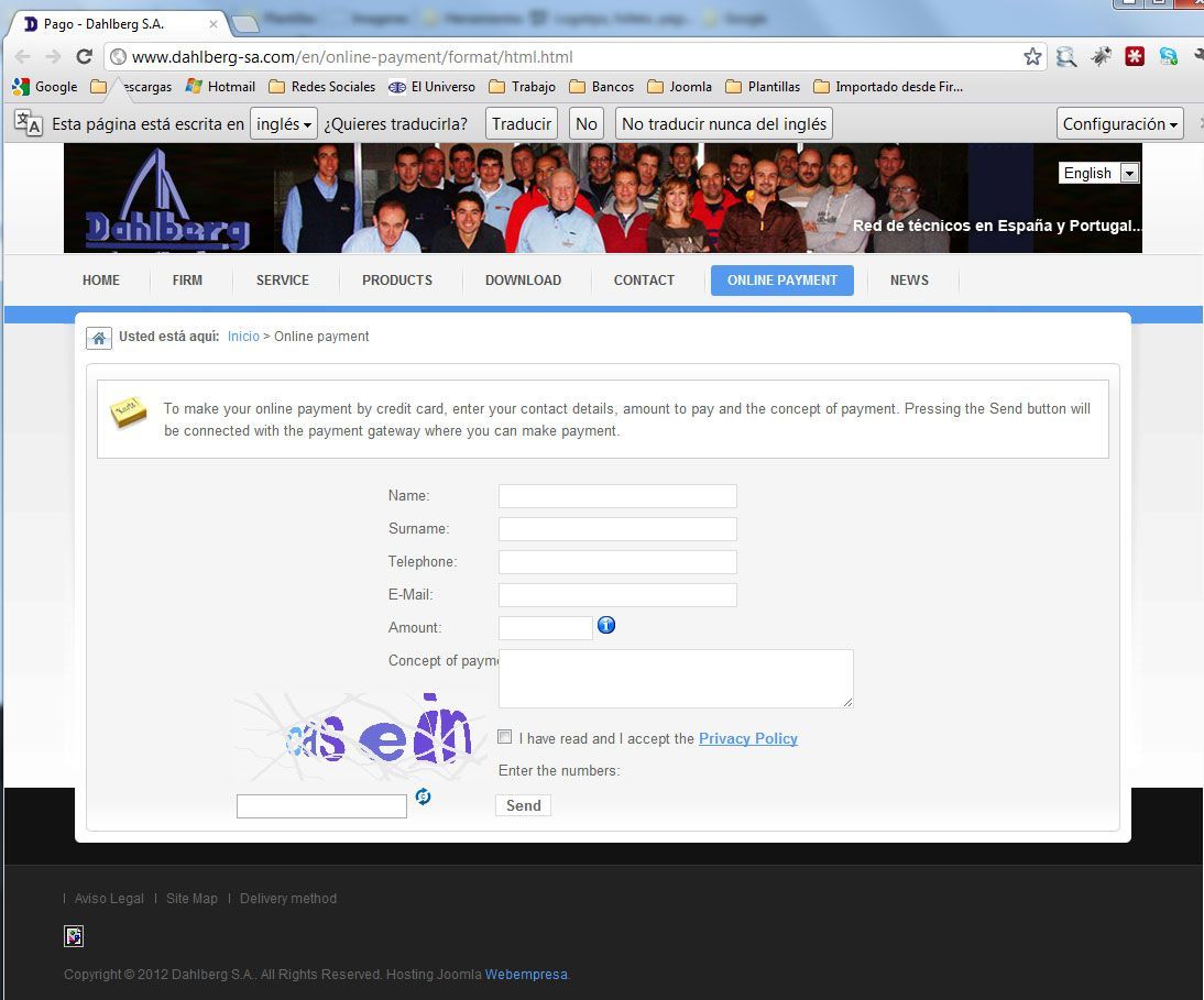

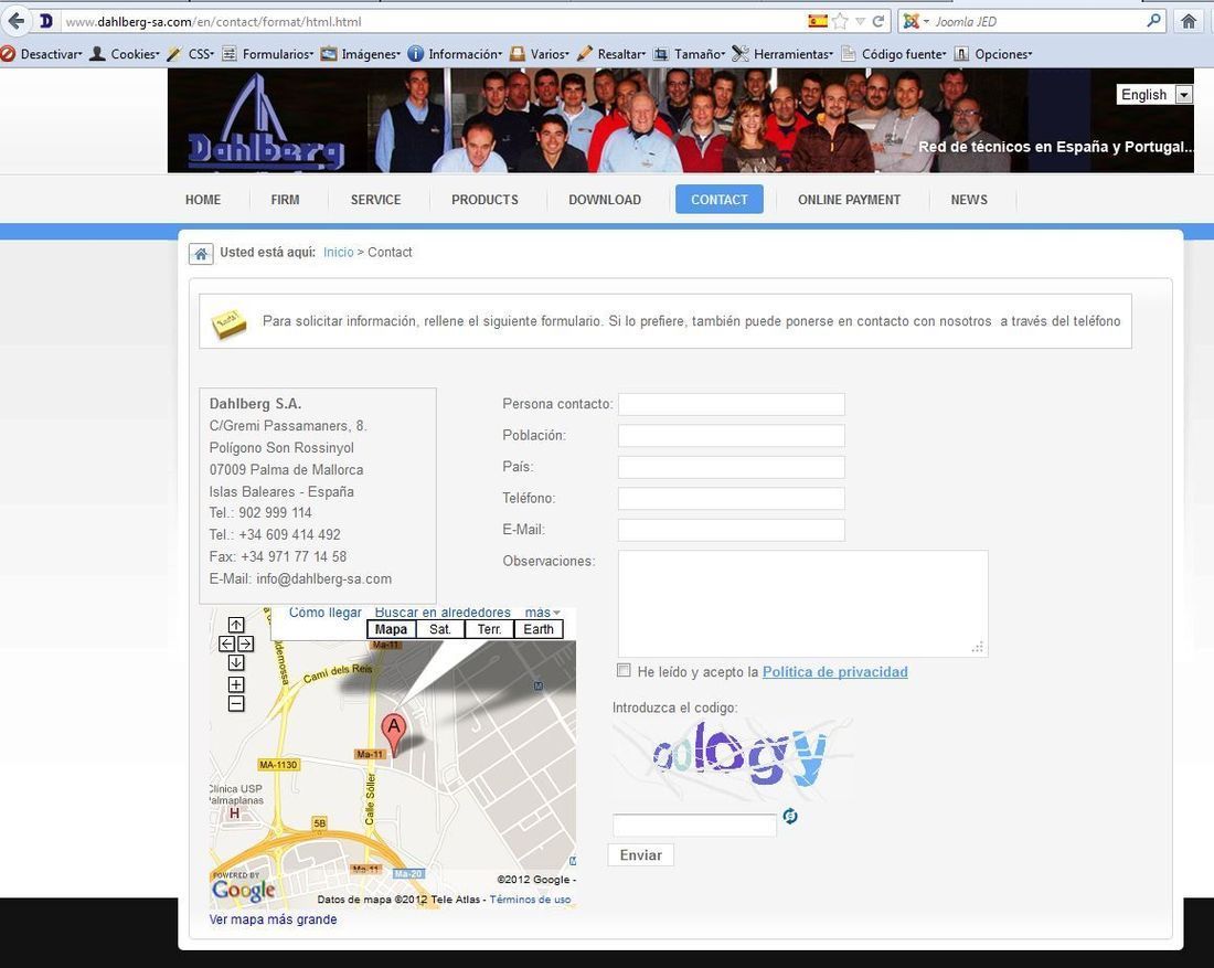

Verifico que los formularios de pago se visualizan correctamente en español y en ingles no así el de contacto. ¿Como estas vinculando el formulario de contacto?

Conseguí cambiar el formulario Pago, pero cuando he traducido el formulario contacto no me deja publicarlo.

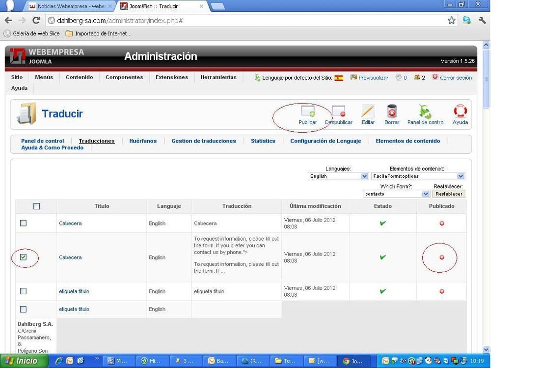

Jordi, Perdón no hablo de modulos...solo traducciones en joomfish .
En facileforms no me deja publicar ni entrar dentro de los que componer el formulario:

¿ Y si pulsas directamente en el título Cabecera, no accedes? Si accedes te permite luego en la edición marcar como publicado.

Exactamente, no puedo pulsar directamente en el titulo y NO ACCEdo

Yo leí tu post e hice lo que me indicaste: hice formularios en varios idiomas e intenté hacer referencia en el item del menu y no "ocurría nada"
Tengo un joomla 1.5.26 y Jordi me dijo que tenía que ir a traves de joomfish y traducirlo.
El problema es como si estuviese bloquedo, pero no solo los breezing forms, si no que no puedo traducir en joomfish Nada. no puedo acceder.
Ya he mirado la opcion de herramients/despbloqueo total y siguo sin tener acceso.

Estoy totalmente !impedida" al no poder traducir nada
Ninguna parte de joomfish funciona, me saca al menu principal de aministracion que cualquiera de las opciones de joomfish

¿ Te muestra cuando accedes a Joomfish --> traducción --> inglés --> facileforms options, la administración descuadrada ?. Te lo comentó porque en algunos casos he visto que con algunos campos de Breezingforms, que llevan scripts o tablas, a la hora de traducir campos con Joomfish, algunos campos se muestran mal.

Creo q mi parecer que no descuadra.
