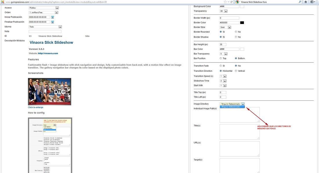

Hola, he instalado el modulo Vinaora Slick Slideshow, pero en las propiedades del modulo donde debo elegir la lista de imagenes, no me salen los folder de imagenes que tengo en mi sistema. por tanto no puedo elgegir ninguno. agredeceria una ayuda pronto.
URL del sitio: www.gvimpresiones.con
Respondido : 21/07/2012 7:31 pm
Hola Gianny,
¿Serias tan amable de adjuntarnos una captura donde veamos los parámetros del módulo para ver que configuración tienes?.

OK. Aqui esta la cactura.

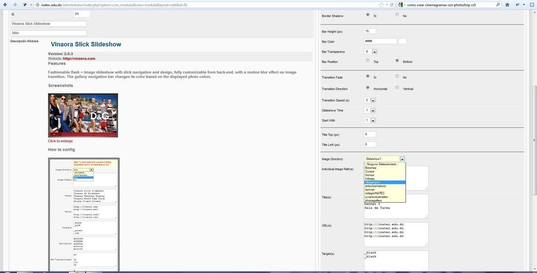

Gracias por tus atenciones, a continuación te envio otra captura de otra pagina que tengo en donde uso el mismo componente, para que veas como debe de funcionar esa opción.

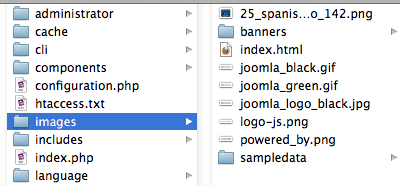

Tienes subcarpetas en la carpeta images ?, revisa además que estas carpetas tengan permisos 755 incluyendo la misma carpeta images.
Ver imagen adjunta, en este caso aparecerá banners y sample data
Respondido : 22/07/2012 3:15 pm
Respuestas: 7
Hola, si tengo una supcarpeta que se llama slyders, y la carpeta images y sus subcarpetas tienen permisos 755, lo estraño que encuentro es que en otro hosting, no me da este problema.
