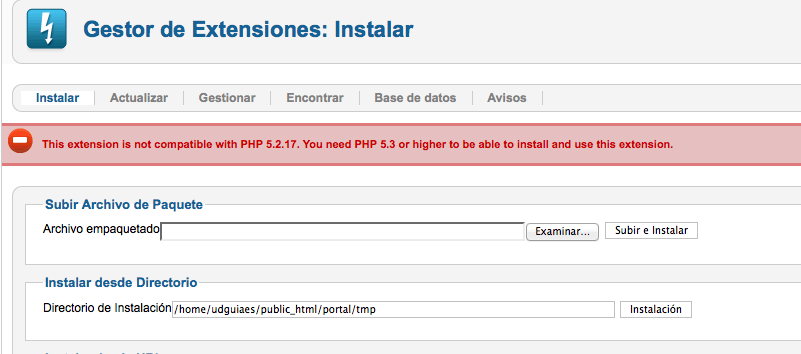

al instalar el que recomiendas anywhere me da este error
Respondido : 22/07/2012 3:11 pm
Hola Hector
Tal como indica la extensión, necesitas PHP 5.3, puedes solictar el cambio de tu cuenta de hosting a un servidor en donde se ejecute PHP 5.3 a través de tickets de soporte.
Sin embargo creo que puedes probar verificando si tienes alguna posición disponible en el lugar en donde quieres poner el módulo, habilita las posicoines de tu template para ve las posiciones http://www.udguia.es/portal/?tp=1
Desde el gestor de plantillas en el botón superior de opciones puedes habilitar esto.
Si no tienes posición disponible puedes evaluar agregarla manualmente, revisa el siguiente artículo :
https://www.webempresa.com/blog/agregar-posicion-template-joomla.html
