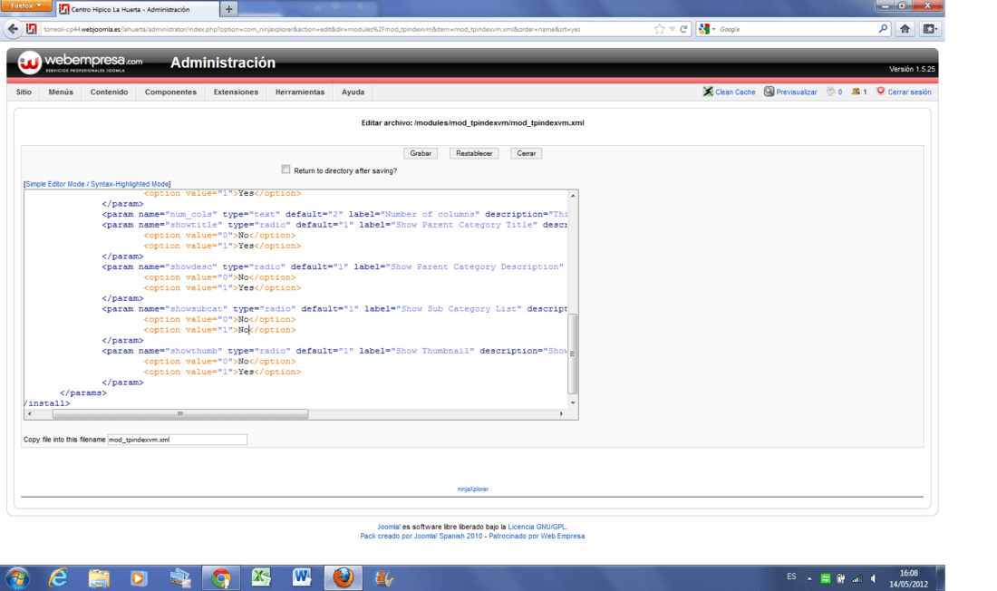

Hola Jordi, mira la captura para ver si esta correcto lo que estoy haciendo, ya no veo ningun cambio.
Gracias..
Respondido : 14/05/2012 2:14 pm
Manuel
Respuestas: 494
Disculpa esa no es la captura, es esta..
Respondido : 14/05/2012 2:16 pm

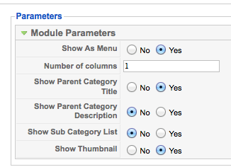

Hola Manuel
Por que no realizas los cambios desde la configuración del módulo?
Tal como se muestra en la siguiente imagen , show subcategory list
Respondido : 14/05/2012 6:01 pm
Manuel
Respuestas: 494
gRACIAS YA HA QUEDADO LISTO..
