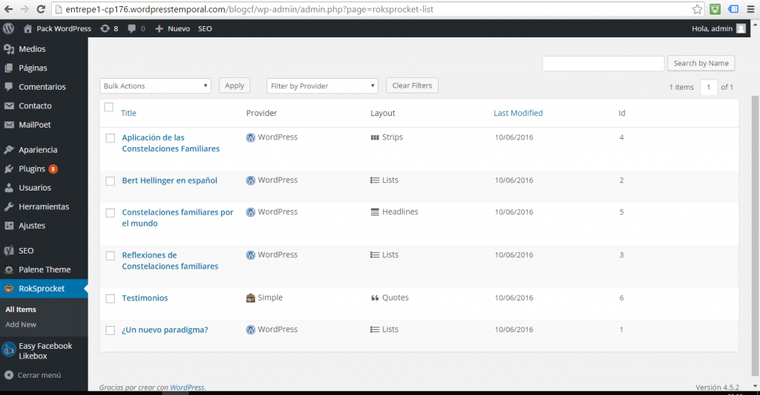

Hola gente, estoy creando un nuevo proyecto con Palene theme.. el tema es que estaba modificando un rocksprocket y ahora no puedo visualizar los cambios (la web temporal se ve como adjunto en la captura de pantalla). Si accedo a leer algún artículo del blog, la web se ve bien... el problema está en la página de inicio. Help! ¿Qué puede pasar? Muchas gracias

Hola Jhon, gracias por tu respuesta. Es que en widgets no lo tengo, porque no lo había puesto aún ahí... Los cambios que hice fueron desde RockSprocket (adjunto captura de pantalla), estaba probando cambiar las que venían por defecto en la plantilla, por las mías.... No se si tiene alguna relación, pero en el ítem de "Testimonios" el provider dice "Simple" (todos los demás dicen Wordpress). gracias!
Respondido : 10/06/2016 10:54 pm
No tienes ningún widget rocksprocket haciendo referencia a testimonios?, según lo que nos comentas es lo último que estabas editando.
prueba eliminar testimonios desde rocksprocket

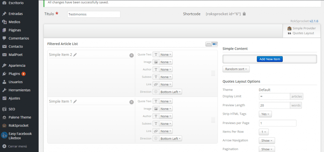

Lo que digo es que "testimonios" no estaba puesto en la sección de widgets del sidebar. Lo que hice fue cambiarle el título que por defecto se llamaba de otro modo ("ciencia" o "cultura"), desde Rocksprocket... es decir, configuré el widget pero no le asigné un lugar en la web. No hay algún tutorial sobre rocksprocket?

Al eliminar el widget (desde su configuración en Rocksprocket) la página de inicio se puede ver, pero los widgets que tenía asignados al sidebar no salen... va una captura de pantalla...

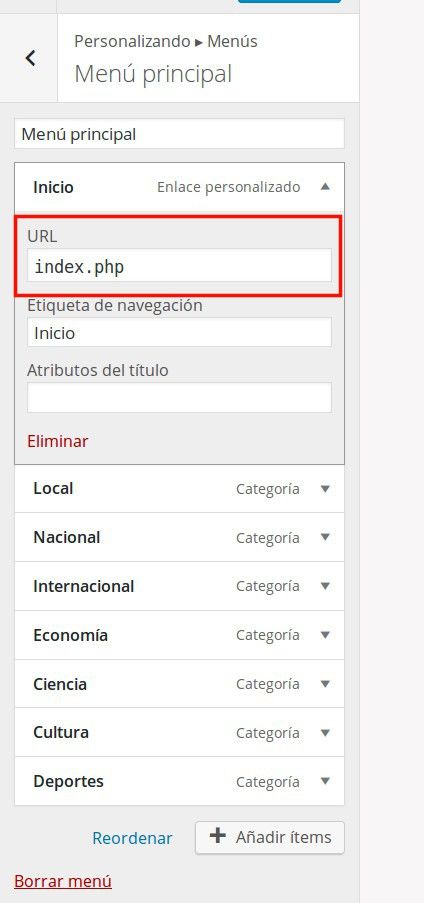

gracias! los Overrides se cómo se manejan, me he estado mirando los tutoriales! :blink: De todos modos, la página de inicio me sigue apareciendo vacía. Este problema empezó desde que borré un widget rocksprocket... Estuve investigando, y en Apariencia/Personalizar/Menús/Menú Principal, en donde dice "Inicio" aparece la url asignada index.php (adjunto captura)... ¿Puede ser ese el problema? No quiero cambiar esto hasta no estar segura de no estar tocando algo estructural de la web... gracias
Respondido : 11/06/2016 10:35 pm
Hola Rouse,
Lo que tienes configurado para el menú "Inicio" en Apariencia, Personalizador "es correcto".
