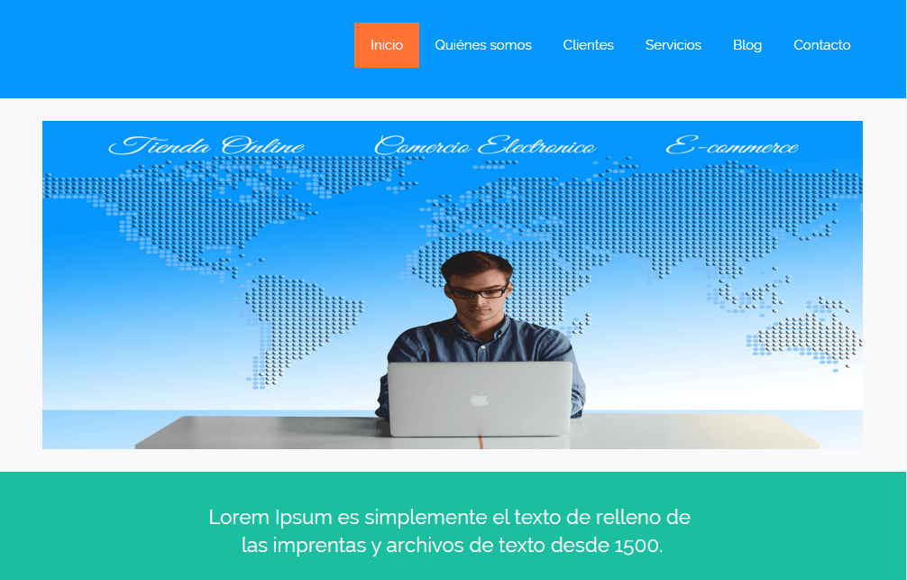

Hola, estoy utilizando el tema de web empresa Sinope, como puedo hacer para que la imagen que tengo debajo del menu me ocupe todo el ancho de la pantalla y que no me deje espacios ni por arriba ni por abajo?

Ya he conseguido quitar el espacio en blanco que me quedaba arriba y abajo, pero no soy capaz de dar con la solución para que la imagen me ocupe toda la pantalla a lo ancho si me podéis ayudar os lo agradezco.

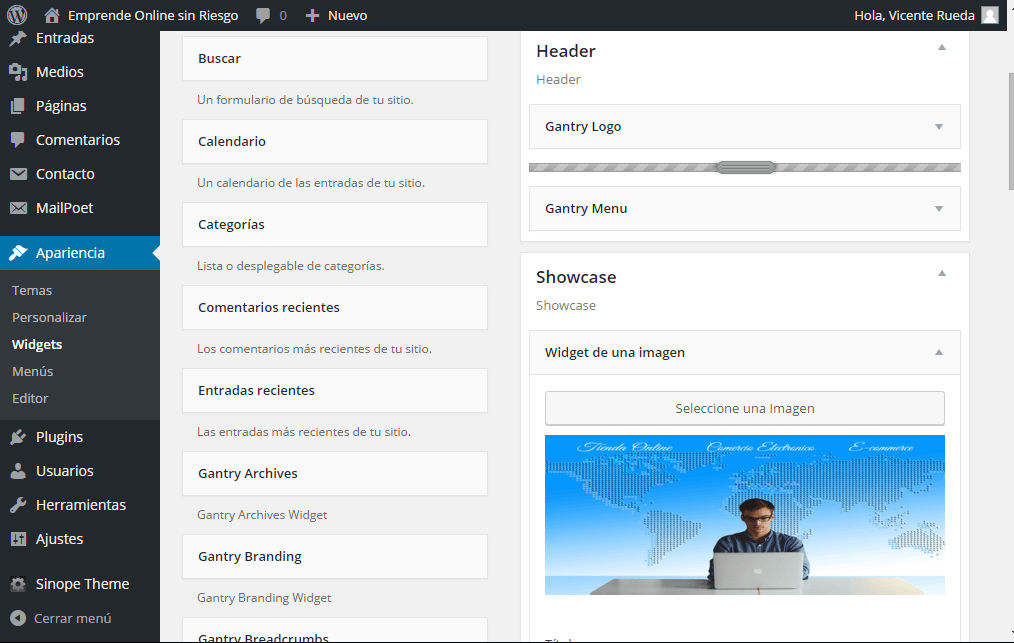

Adjuntanos una captura de pantalla donde podamos ver desde donde insertas esa imagen para que podamos contextualizarlo e indicarte.

Hola Luis, gracias por tu ayuda, te dejo captura de pantalla de como y donde he insertado la imagen

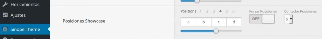

Hola Ivan,
Tendrás que plantearte modificar el ancho de "Showcase" para el override "Inicio" de forma que ocupe el ancho total del tema y así puedas mostrar imágenes que cubran horizontalmente todo el ancho, siempre que las imágenes tengan el tamaño completo horizontal.
Nota: Haz una copia de seguridad antes de trastear con el modulador de tamaño del framework Gantry. 😉
