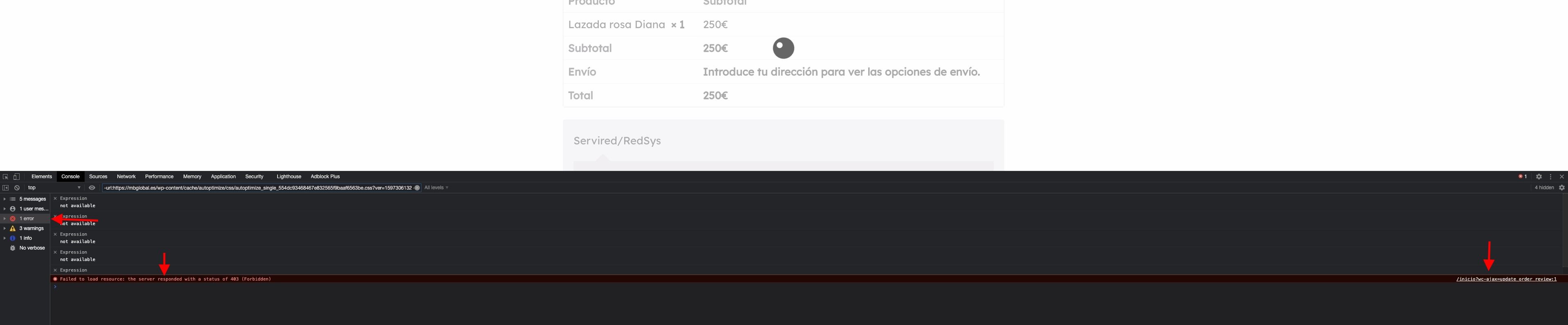

Hola Lorena.
Revisando con el inspector veo que hay un problema de Ajax de WooCommerce:
screenshot nimbus capture 2020.10.29 12 22 08
Uno de los posibles problemas puede ser por el archivo .htaccess
.- Accede a tu cuenta de cPanel -> Administrador de archivos
.- Renombra el archivo .htaccess, por ejemplo .htaccess_old
.- Accede al administrador de WordPress -> Ajustes -> Enlaces Permanentes.
.- Sin realizar ningún cambio pulsa en " Guardar cambios " Esto volverá a generar un archivo htaccess
Revisa si con esta acción se soluciona.
