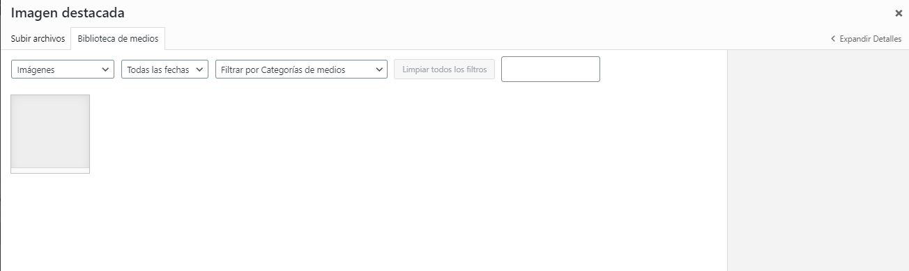

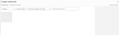

A la hora de establecer una imagen de fondo para una página e intentar subir o buscar una imagen de la galería,
No encuentra ninguna imagen. Y al subir imagen desde wordpress da error no importa imagen o tamaño.
La única manera que he podido ha sido a través del cpanel vía administrador de archivos/ftp.

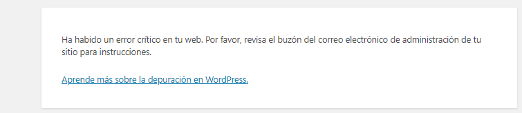

Otro problema que me pone en el admin es actualizar el php ha detectado que tu sitio está funcionando con una versión insegura de PHP...). Creo que probé hará un año actualizar el php pero se caía la página web. No se si este theme está preparado para las últimas versiones php (o no tan útlimas al menos).
El tema plantilla palene theme esta bastante obsoleto y si bien cuando empecé con él lo ofrecíais y vi que bueno se podía adaptar a lo que quería al principio. Ahora tengo más conocimientos de frontend html CSS y JS, y me gustaría migrar este tema a otro que se adapte más a lo que quiero y poder darle estilos y personalizar sin problemas. He probado en apariencia el cambio a los temas base de wordpress, vista previa, pero da error también (no se si es debido a la versión de php).

En cuanto a los problemas comentados, a qué se deben? El no poder cargar la imagen. O al intentar cambiar de tema, en vista previa aparece el siguiente error: Ha habido un error crítico en tu web. Por favor, revisa el buzón del correo electrónico de administración de tu sitio para instrucciones.
Respondido : 03/11/2020 4:58 pm
No, aún no actualices PHP si estas usando Gantry 4, ya que tendrás problemas.
Es posible que esos problemas los tengas debido a la versión de WordPress y la versión de PHP que tienes ya que es funcionalidad del core de WordPress.

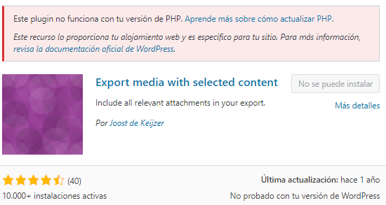

Estoy en la principal para exportar todo a la de pruebas y al instalar el plugin me da error de Php.
"Este plugin no funciona con tu versión de PHP"
No se si hay otra manera de hacer? (descargar el public.html y subirlo a /pruebas) u otro plugin. A la vuelta es decir de pruebas (ya hecha) a la principal (html.public) con el php corregido imagino que ya podría hacerlo a través de este plugin.

Hola Ángel,
¿Realmente es necesario este plugin? Para realizar la exportación de contenido basta con las herramientas de Wordpress, disponibles en Herramientas -> Exportación.
