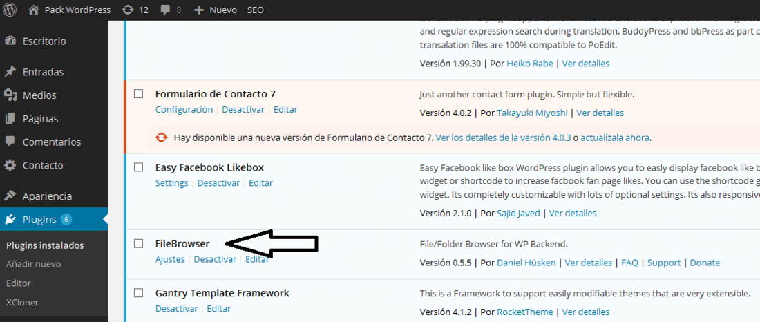

Hola Jon
Comprueba que el plugin FileBrowser este activado
Una vez comprobado tienes que ir "Herramientas => FileBrowser" y pulsa el botón superior "add new" para subir el favicon que tienes creado, este solo tienes que subirlo a la raíz del directorio.

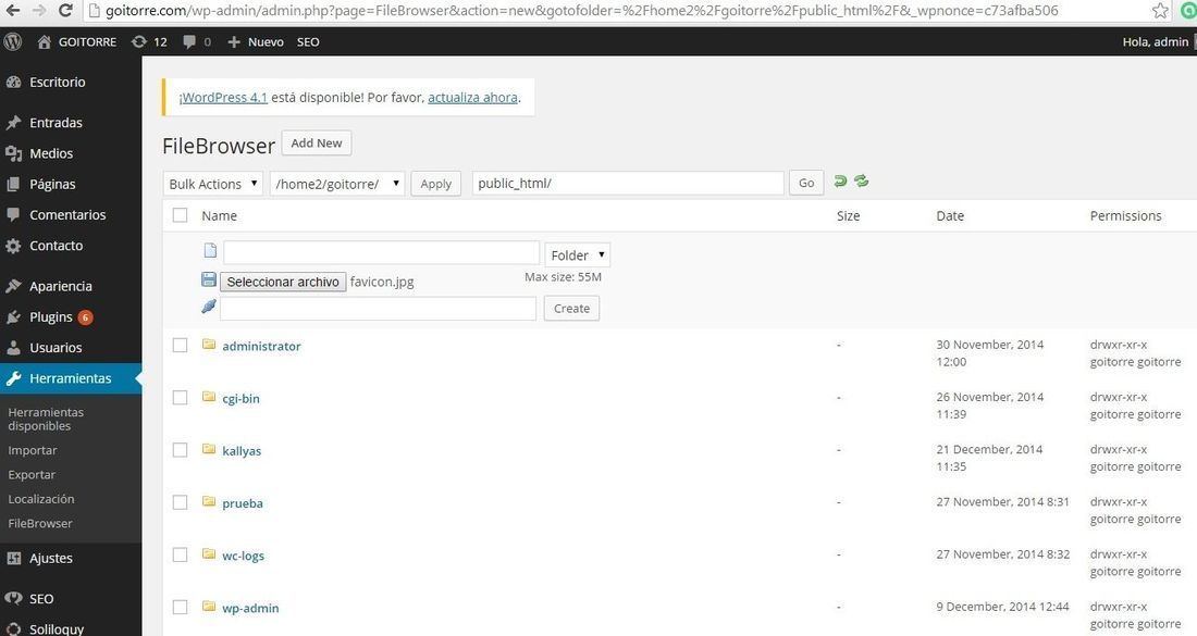

 Jon
Respuestas: 35
Hola Pepe:
Perdona mi ignorancia, pero ¿qué significa subirlo a la raíz del directorio?
Yo he subido la imagen con las opciones que me muestran por defecto (te adjunto pantallazo) y no ha cambiado nada.

Hola Jon.
Cuando hablo de la raíz del directorio me refiero a la carpeta principal donde tienes instalada la plantilla, por defecto public_html.
Por qué no te aparece el favicon?
Bueno viendo la captura de pantalla que mandas, la extensión de la imagen que utilizas es "jpg", los favicon utilizan la extensión "ico".
Como podemos solucionarlo?
Para hacerlo fácil, existen paginas online que te convierte el archivo "jpg" en "ico"
http://favicon-generator.org/
Solo tienes que subirlo y pulsar en Create Favicon, con eso tendrás tu favicon creado.

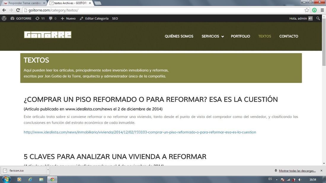

 Jon
Respuestas: 35
Buenas tardes, Pepe:
Siguiendo tu respuesta he conseguido que aparezca el favicon en las distintas pestañas, pero no en el comienzo de cada línea de la web (como sí aparece en el tutorial).
Por otra parte, ¿se puede quitar la palabra "Archives" de las pestañas?.

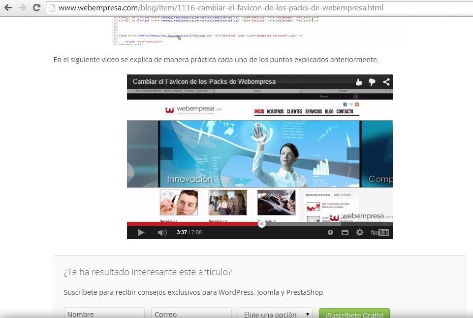

Hola Jon,
Facilita por favor la url del vídeo porque el vídeo que viene en el artículo que se te indicó en el minuto 3:37 no veo nada anormal ni extraño.
- https://www.webempresa.com/blog/item/1333-cambiar-o-instalar-favicon-en-wordpress.html

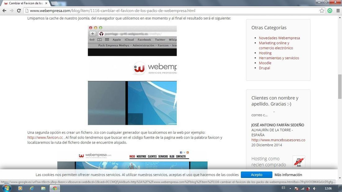

 Jon
Respuestas: 35
Buenos días, Luis:
Te envío pantallazo de la url del vídeo tutorial donde el favicon se activa tanto en las pestañas como en la línea de las web, lo cual aparece incluso en una de las fotos previas al vídeo (se ve en el pantallazo).

Entiendo que te refieres a que el favicon se muestra también en la barra de direcciones del navegador, a la izquierda del propio navegador.
Esta funcionalidad no la tienen todos los navegadores, solo algunos, de ahí que no lo veas en tus propias. El navegador Safari de OSX (el que se usa en la captura de pantalla que has enviado) sí que carga el icono en la barra de direcciones.
De hecho, si abro tu web con el Safari sí que veo el favicon en esa posición. Por tanto, no sería necesario que apliques ningún cambio más.
