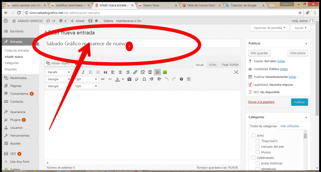

yo he hecho una entrada en wordpress pero querria cambiar la fuente de letra
del titulo de la entrada que viene standard por otra que cuando se publique la
entrada en la portada de la web destaque mas.Y tambien saber como hacer
para que aparezca el tamaño mayor cuando se publique la entrada.
Es decir, modificar solo en alguna entrada la fuente de letra y el tamño
gracias por todo
adolfo

las fuentes ya las tengo instaladas
tengo supreme google fonts
pero solo las puedo poner en el texto de la entrada no en el titulo superior de la entrada
que es el que aprecera en la portada
y solo ha ¡y un tamaño de letra en el titulo
parece que es standard de wordpress
como puedo hacer otro titular en la portadaç
gracias
adolfo

disculpame,
veras antes para cambiar el color del titulo de la entrada, en cambio, me dieron
un codigo para poner y cambiar el color del titulo de la entrada.
No se puede hacer algo parecido con codigo para poner otro tamaño en el titulo de
la entrada o codigo para otra fuente?
perdona la molestia de nuevo
adolfo

Hola Adolfo,
El título de un post es en CSS un código H1 y para forzar que sea otra fuente la que cargue para los H1 debes hacerlo en el archivo de estilos CSS de tu tema en uso.
Lo recomendable es hacerlo en un archivo CSS de un tema hijo, para no afectar al tema padre (parent) y que luego tras actualizar el tema pierdas esas personalizaciones.
Sobre Temas hijo (child-themes):
No es recomendado realizar cambios directamente en el parent (padre) del tema sino crear un child theme (tema hijo) y realizar cambios a los estilos CSS u otros en los clones de los .css originales pero en la carpeta del tema hijo, que es lo correcto.
Revisa el siguiente artículo por si te es de utilidad:
- Crear temas hijo (child themes) en WordPress - https://www.webempresa.com/blog/crear-temas-hijo-child-themes-en-wordpress.html
Luego tendrás que editar tu archivo styles.css del tema hijo desde Apariencia, Editor, y añadir al final el código CSS personalizado que cargue el estilo modificado para H1 con la fuente deseada.
Actualmente accedo a http://www.sabadografico.net/ y no me carga tu web, sale una rueda girando sin parar y no carga y no puedo evaluar que estilo CSS actualmente carga tu H1.
