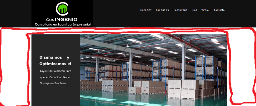

Hola, buenos días,
Quiero saber cómo eliminar los márgenes de cualquiera de las páginas de mi sitio Web. Os dejo una captura de pantalla para que me entendáis mejor. Gracias.
Un Saludo.
Respondido : 05/03/2018 1:40 pm

Hola Pepe,
Claro que ya lo hemos visto, de hecho ayer hemos cerrado el tema porque he creado el fichero que indicaba Bill Erickson y, efectivamente las páginas se quedan de todo el ancho si es seleccionado en cada página.
El problema ahora, es que aunque se observa todo el fondo de la página seleccionada con el atributo "Full Widht Page", cuando quiero colocar una imagen de todo el ancho (La imagen es de 2560 de ancho), no ocupa todo el ancho, siempre y, en todos los casos, se queda un margen. Lo que yo quiero, si se puede, es eliminar esos márgenes, tal como se observa en la imagen que te adjunto de otro sitio Web.
Agradeciendo vuestra ayuda, te saludo atentamente.

HOla
Supongo que te refieres a la imagen central, puedes corregirlo con el siguiente código CSS
.welcome-wide .widget,
.welcome-wide .wrap{
	margin:0;
	padding:0;
	width:100%;
.welcome-wide .wrap img{
	width:100%;
Sin embargo antes de usar este código en tu archivo .css de tu theme, corrige el CSS ya que que tienes errores actualmente.
Veo por ejemplo este código:
.col-sm-3{
width:33%;
float:left;
@media(max-width:768px){
.col-sm-3{
width:100%;
Esto es incorrecto, es posible que hayas copiado y pegado código de algún otro lado, pero tienes mezclado código HTML, sino corriges esto antes todo lo que coloques después no funcionará (incluído el código que te envié)

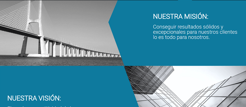

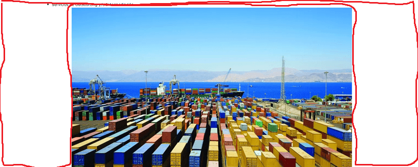

Respuestas: 236
Hola Jhon,
Siento decirte que al dejar el max-widht como estaba, es decir, en 1140px, el widget "Welcom Wide" se ha desconfigurado de nuevo, quiero decir que ya no se ve del ancho completo. Nos hemos quedado como al principio.
En cualquier caso, te dejo dos imágenes de la sección en donde también quiero que la imagen que inserte allí, se quede de todo el ancho de la página. La primera corresponde a la cabecera de esa página y la segunda, corresponde a una parte central de esa misma página.

HOla
Actualmente lo veo correctamente:
Envíanos la url en donde tienes problemas, tendrías que dejar aplicada la imagen.
De manera general si la imagen esta dentro del contenido no podrás hacer esto, pero si esta en un área de widget si será posible.
Respondido : 05/03/2018 8:22 pm
