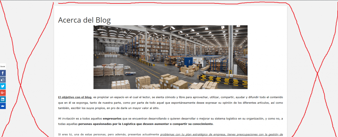

Hola, buenos días,
Como os he contado en otro hilo, estoy realizando modificaciones en mi sitio Web, uno de los cambios es que en lugar de utilizar una sección de contenido central y amplia y el sidebar right, quiero dejarlo como una sóla sección, es decir, tipo landpage. Esto me lo permite el genesis de forma muy fácil, pero me encuentro que quiero que mi contenido se visualice a todo el ancho y alto de la página, pero no me deja, es decir, no he podido. Para que lo veáis mejor, os adjunto una imagen.
Agradezco me digáis cómo solucionarlo.

Hola Guillermo.
Tienes la web en mantenimiento y no podemos realizar las pruebas que necesitamos, por favor abre la web para que podamos revisar lo que nos indicas
Adicionalmente, comentarte que dependerá de la configuración de tu plantilla y puede ser complicado realizar lo que nos comentas sin modificar su estructura.
