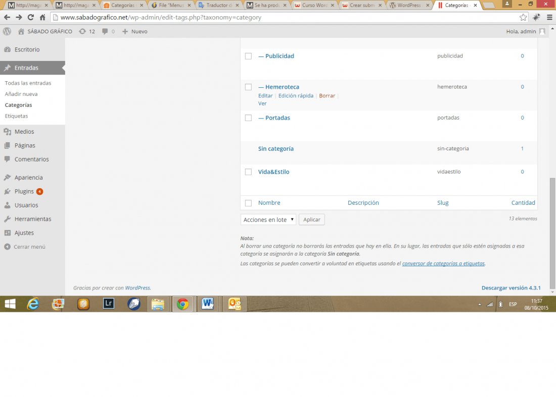

he puesto una subcategoria en una categoria en las paginas de categorias lo guardo pero no aparece la subcategoria cuando pulso la categoria en la barra del menu de la web
que hago mal?

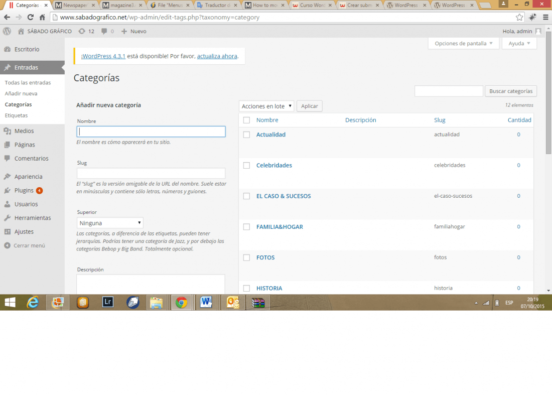

He puesto en nueva categoria, en las paginas, el nombre de una nueva y le he dado el nombre de una categoria superior, como servicios, apareciendo como subcategoria en la columna de la derecha de las categorias por debajo de la categoria señalada. Y he puesto añadir categoria.Como se guarda la modificación de las categorias con esta subcategoria nueva porque no aparece en la barra como le dije ayer.
Lo importante es que lo pueda guardar
Para hacerlo manualmente me habla de un item. Eso es diferente o es lo mismo? Y entonces como lo tengo que hacer este item y donde lo hago?

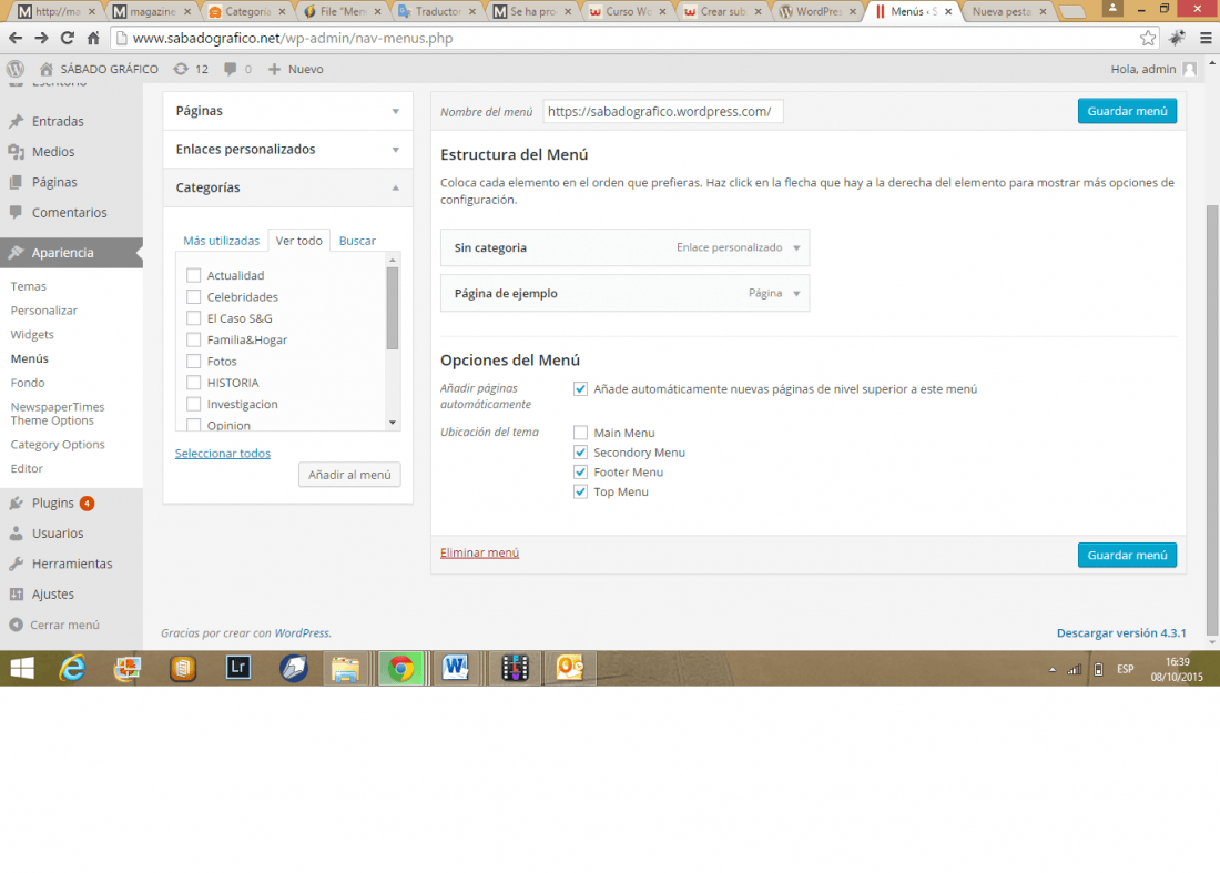

Entiendo que te refieres a que en el menú de tu web no se muestra la subcategoría que has creado. Esto es normal, ya que los menús solo muestran los elementos que se han añadido a él.
En tu caso tienes que ir en la administración de WordPress a Apariencia->Menús y seleccionar el menú donde se muestran tus categorías. Aquí tendrás que añadir la subcategoría que has añadido y, una vez hecho, arrastrarse para que pase a ser un submenú de la categoría padre.

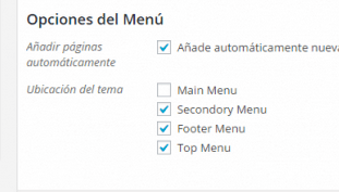

De protno he tocado algo de las opciones del menu creo que he activado el main menu
y men desaparecido todas las categorias de la barra del menu de la web
Como pueado recuperar. He ddesactivado despues la opcion de main menu pero sigue igual

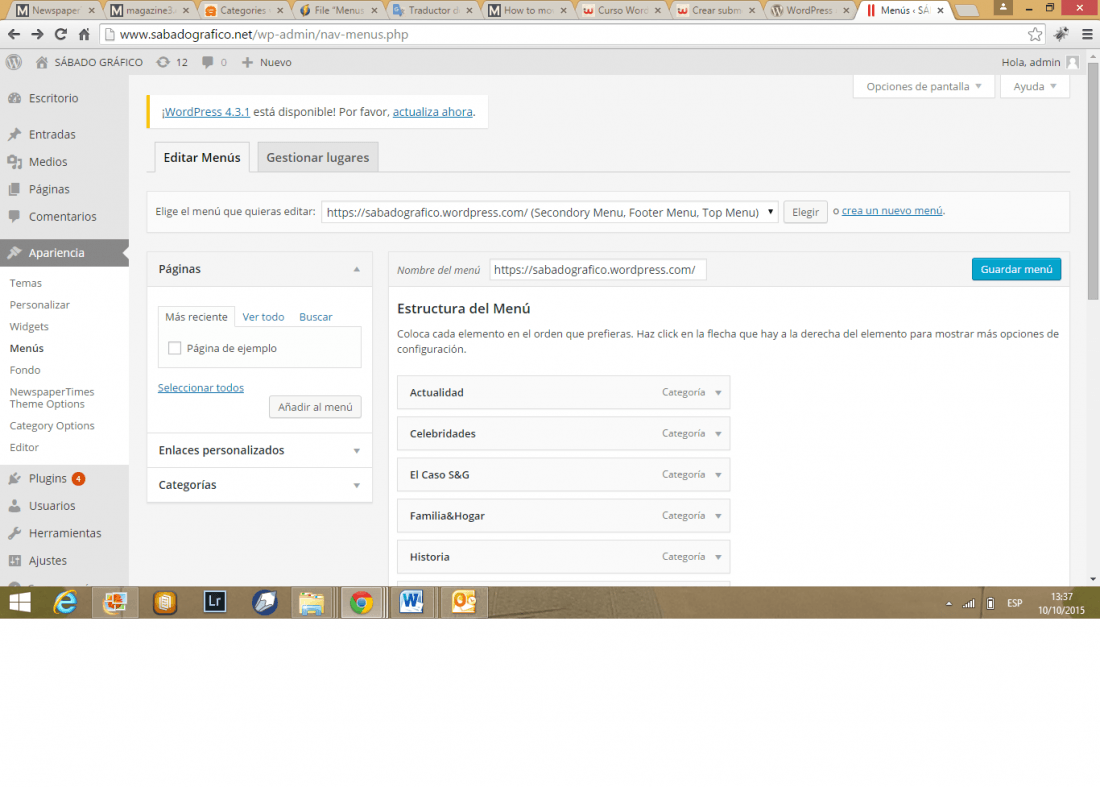

envio captura de la pagina de menus con las opciones de mu que haia tocado

Creo tu menú con la estructura que deseas, hazlo nuevamente, agregando los items de las categorías que quieres ver
Luego veo que este menú que muestras en pantalla esta que se muestra varias veces, si es tu menú principal sólo deberías dejar marcada la opción de mainmenu

Debes tener varios menus creados , al que deseas que se muestre como principal debes marcarlo para que se muestre en mainmenu de tu plantilla
Si tienes problemas con esto envía capturas de pantalla de los menús que tienes, actualmente veo que tienes un meun de sólo 3 ítems como menú principal

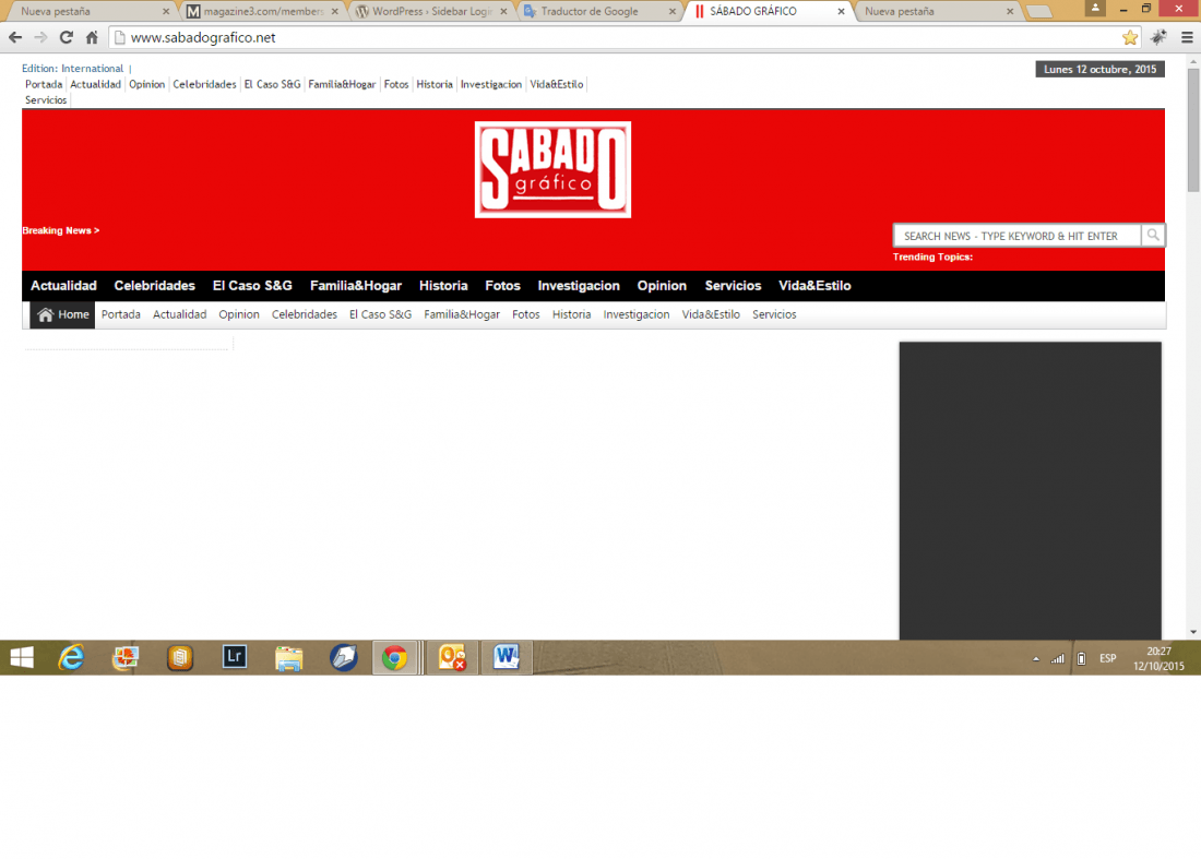

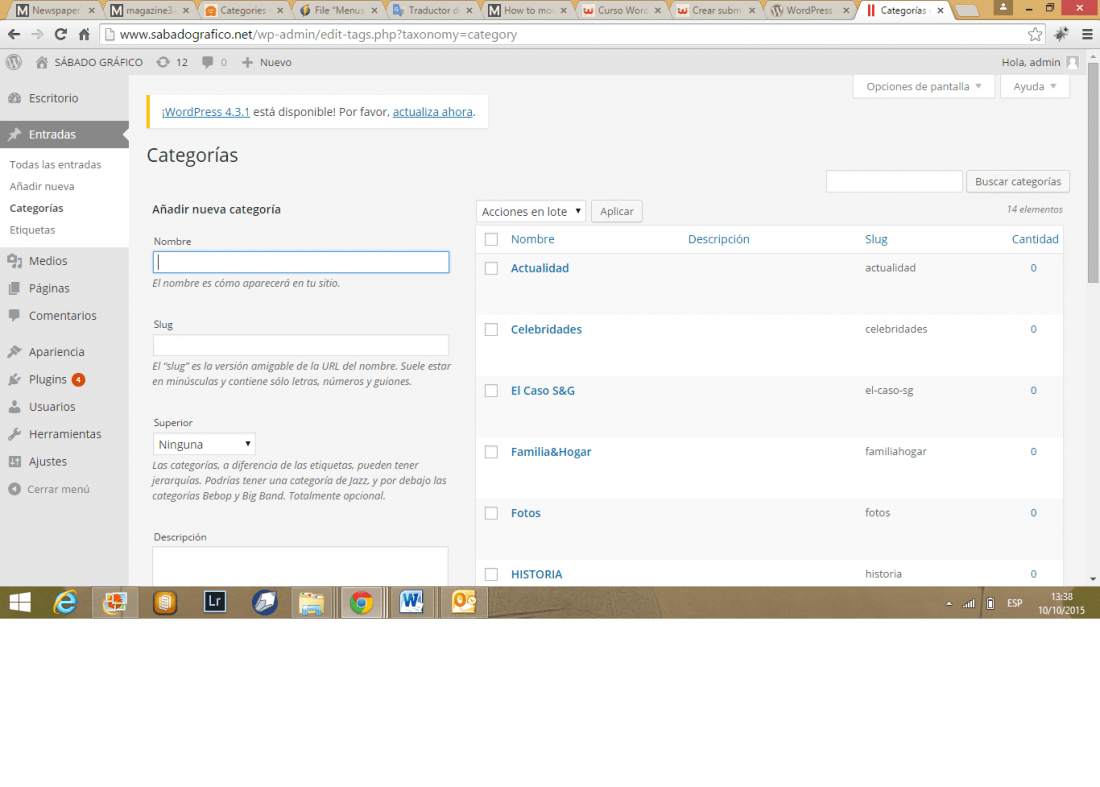

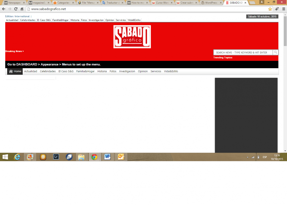

Habia seguido las instruccione del curso, pero ahora se ha duplicado la barra del menu en la porta y las categorias se han salido de la barra en color negro.
envio captura de las categorias en las paginas y en los menus, y de la portada donde se ve la barra del menu

desearia saber si las casillas de las opciones del menu estan bien actividas o existe algun error en ellas
En apariencia-menus

Primero tienes que tener claro que las categorías y los menús son cosas independientes, no por que crees una categoría nueva aparecerá en el menú, debes crear el ítem de menú y hacer referencia a la categoría
Luego los menus que tengas en tu sitio web pueden ser asignados a posiciones de tu theme, esto depende de las posicoines de menú que tenga tu theme , las posiciones que te aparecen son las que se muestran en :
No necesariamente tendrás todas las posiciones cubiertas por menús, lo principal es usar la posición mainmenu para tu menú principal
Actualmente veo que la ruta o breadcrumb te aparece sobre el menú, revisa si has colocado algún widget de ruta, sería mejor deshacer los cambios recientes que has hecho y configurar tu menú de acuerdo a lo que te comenté, sólo concentrate en el menu principal de tu sitio (no se cual es el nombre) y la posicion mainmenu

Si en las opciones de menu activo de nuevo la opcion de main menu vuelve a aparecer las categorias en la barra principal de color negro en la portada. Si la saco como ,dices desaparece la barra de categorias, es decir las categorias.
Pero siguen apareciendo duplicadas la categorias debajo de estas y por encima delo logo. Conuna letra debil pero que puede confundir cual es la barra.
Quiero borrar estas duplicaciones. como lo puedo hacer.

He recuperado la barra del color negro con las categorias aplicando la opcion de menu principal, pero
la barra se duplica en la pantalla de la cabecera en la parte superior y en la inferior,
debajo de la barra del menu.
Las subcategorias de esta forma ya se ven en la barra.
Como puedo eliminar esta dos repeticiones de la barra con letra mas debil Donde esta el error cometido y como arreglarlo?

Buenos días Adolfo,
Entiendo que quieres hacer desaparecer el menú de arriba.
Para ello, tienes que ir al Administrador de Archivos a la siguiente ruta -> wp-content/themes/newspapertimes y sobre el archivo style.css > botón derecho Edit Code
Al final del documento pega el siguiente código:
ul#menu-menu-principal.menu  {
display: none !important;
Con ello desaparecerá el menú superior con letra más pequeña.
