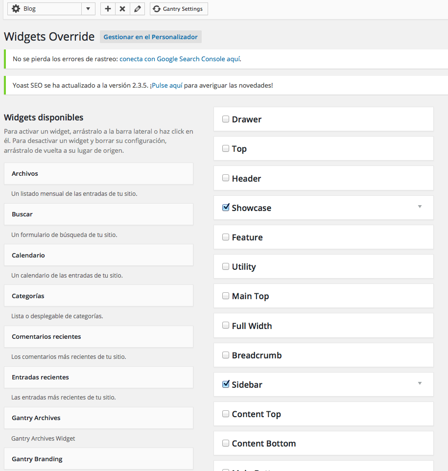

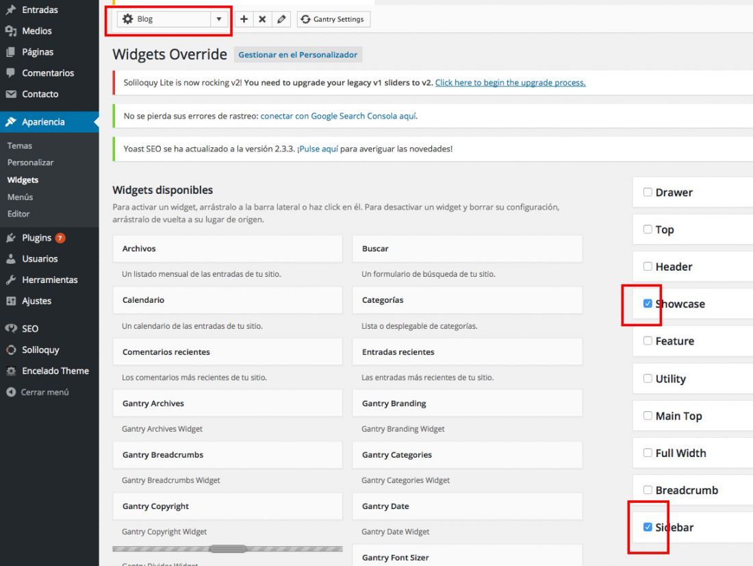

Así mismo tienes que revisar en apariencia => widgets y filtrar por la pagina en la parte superior y ver los widgets que puedes seleccionar.

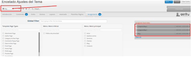

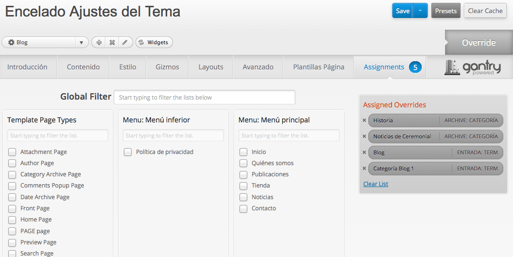

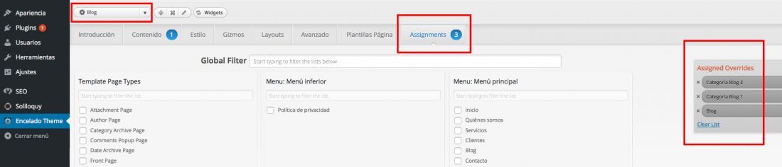

adjunto imágenes para que por favor, veas lo que tengo en ellas a modo de configuración. Te comento: lo que creo que ocurrió es haber borado la categoria Blog 2 y editado la categoróa Blog 1. Solo recuerdo haber realizado esta simple cosa... y a partir de ahí el caos... Gracias

Buenos días Emigdio,
Debería tener asignado los siguientes:
En tu caso debería de tener la categoría blog 2 que veo que falta en tu captura de pantalla.
Revisa si añadiendo esta sobrescritura vuelve a aparecer.
No obstante, te recomiendo comparar entre las dos páginas si es posible en cuanto a configuración, y si no puedes, haz pruebas con una nueva instalación del Pack encelado.
Otra solución es que si antes funcionaba, puedes restaurar la base de datos a una copia anterior con cPRemote de cPanel (tienes que borrar las tablas primero desde phpmyadmin antes de restaurar)
