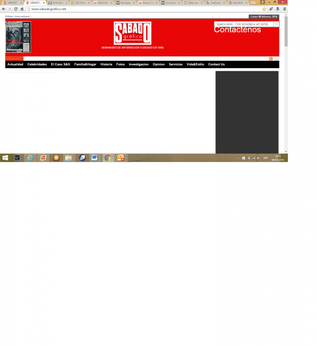

Para poner un registro y su login en la cabecera he descargado el plugin ZM Ajax Login & Register.
una pregunta: como lo puedo colocar en el extremo derecho de la cabecera de la web
lo quiero colocar en el extremo derecho debajo de contacto
envio pantallas

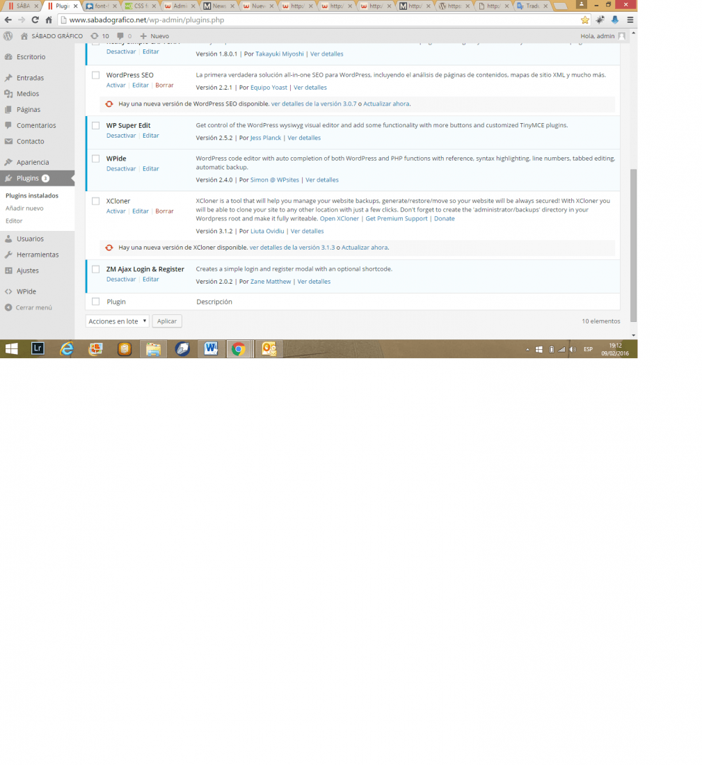

todavia no he colocado el plugin de login solo he descargado el archivo del plugin
Respondido : 09/02/2016 10:22 pm
Respuestas: 958
Prominent Member
El plugin lo tengo en la lista de plugins activos y tengo que instalar el registro y el login.todavia
como puedo instalar el plugin del registro en el tema de wordpress?
Por esto no aparecen instalados en la web

envio una captura del plugin ZM ajax en la web.

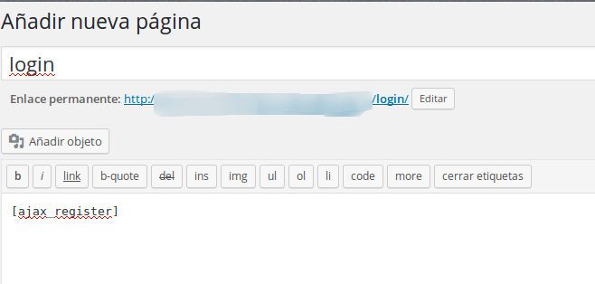

Hola Adolfo,
Vamos por partes para intentar no caernos por el camino.
Para colocar el registro tal y como te han comentado o login tienes que crear una página en WordPress desde > Paginas > Añadir nueva.
Dentro de esa página nueva que crees que se puede llamar como desees (login, registrarse, iniciar etc.)
En el editor de texto tienes que poner lo siguiente:
Con ello al visitar tu página en -> Contenido solo visible a usuarios registrados podrán registrarse sin problemas.
Luego desde Apariencias > Widgets puedes colocar un bloque de texto en la posición que quieras y dentro de el tienes que colocar -> [ajax_login]
Que luego al visitar tu página web verás el recuadro para hacer login en el sitio web.
Tendrás que probar con las diferentes posiciones y ver cuál te gusta más.
