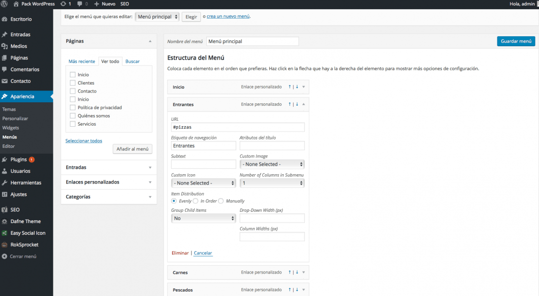

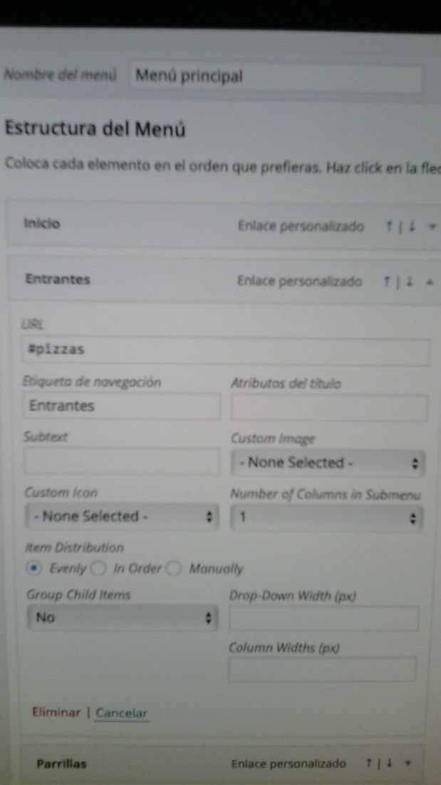

Bueno Pepe. He desintalado el pack y lo he instalado de nuevo. He optado por ir cambiando poco a poco el contenido y titulos de la plantilla por el del proyecto. La cuestión es como se ve en la foto. En definitiva quiero que en vez de pizzas aparezca entrante, para ello he cambiado en todos los sitios (creo) la palabra pizza por entrante. Pero me he dado cuenta que en lafoto si cambio #pizzas por #entrantes , cuando hago click no me hace nada y sin embargo si dejo #pizzas aunque el titulo sea entrantes, sí que funciona. Algo hago mal!!!! :unsure: :unsure:
Por favor, gracias.

Respuestas: 23273
Hola Salvador,
Para poder ver como estás creando los menús y a que página apuntan tenemos que ver capturas completas, sin recortar y que tenga una calidad que al menos permita verlas con nitidez.
Fotografías como la que adjuntas se ven borrosas y dificultan más contextulizar la consulta para asesorarte.

Bueno Luis. He desintalado el pack y lo he instalado de nuevo. He optado por ir cambiando poco a poco el contenido y titulos de la plantilla por el del proyecto. La cuestión es como se ve en la foto. En definitiva quiero que en vez de pizzas aparezca entrante, para ello he cambiado en todos los sitios (creo) la palabra pizza por entrante. Pero me he dado cuenta que en lafoto si cambio #pizzas por #entrantes , cuando hago click no me hace nada y sin embargo si dejo #pizzas aunque el titulo sea entrantes, sí que funciona. Algo hago mal!!!! Ya he adjuntado imagen completa. gracias.

Respuestas: 42147
Hola Salvador:
Esos enlaces están predefinidos y enlazan a una parte de la página no a otra página.
Si no quieres complicarte la vida, puedes dejarlo como esta ya que es un simple link, si por el contrario quieres crear una página nueva para cada elemento del menú principal, solo tienes que modificar el apartado ' URL ' y añadir la dirección de la página a la quieres enlazarlo.
Respondido : 20/03/2016 11:36 am

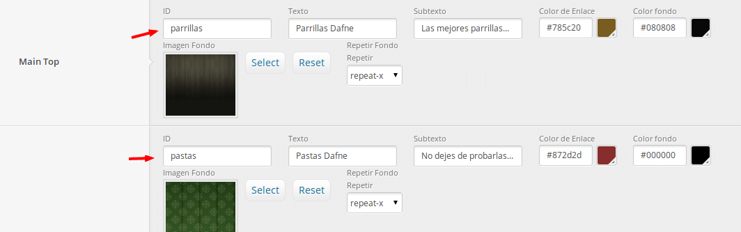

Hola Salvador
Entra en Dafne Theme Y en el menú de arriba vas a Estilo. Ahí ya puedes modificar lo que necesites, los id, texto y subtexto, así como imagen de fondo, colores de fondo y de enlace.
Recuerda que el ID del menú y el de estilo tiene que ser el mismo:
#entrantes
Respondido : 20/03/2016 12:13 pm
Respuestas: 139
voaláaa!!! Ahora síii. Ahora he cambiado el ide del menú y el del estilo y todo apunta bien!!!! Muchas gracias Pepe y a todos. Buen servicio. Gracias.
