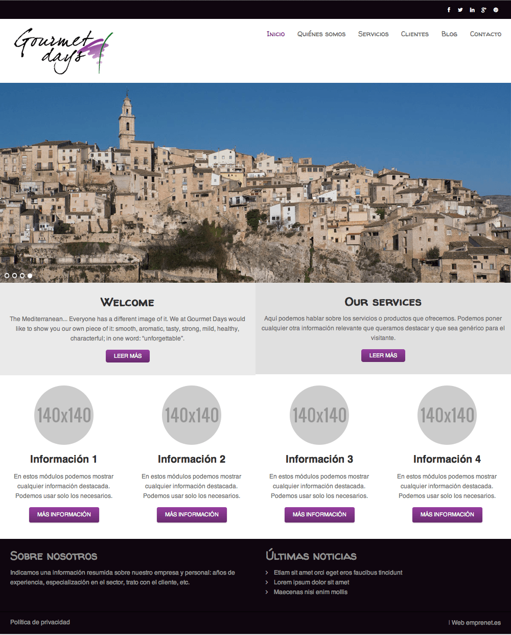

Buenos días, tras ver los videos de Youtube sobre esta plantilla, y comprobar que ningún "presset" me permite modificar lo que pregunto, les envío una captura de pantalla para que entiendan lo que les pido, es decir, lo qiue ven de fondo con color negro, necesito modificar ese negro por otro color.

Entiendo que te refieres al fondo del pie de la web. Para cambiarlo crea un archivo de nombre encelado_wp-custom.css y agregar el siguiente código en su interior:
#rt-footer {
color: #919290;
background: #0F060F;
Aquí personaliza los valores de color de texto (color) y fondo (background) para poner los que quieras utilizar.
Una vez hecho esto sube el archivo en la ruta wp-content/themes/encelado_wp/css.
