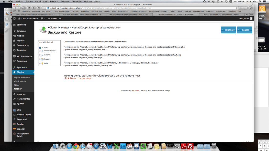

Gracias Johnny,
he intentado restaurar la copia pero me da el error que aparece en el pantallazo.
Que hago mal?
EDITO:
No había puesto el directorio correcto.

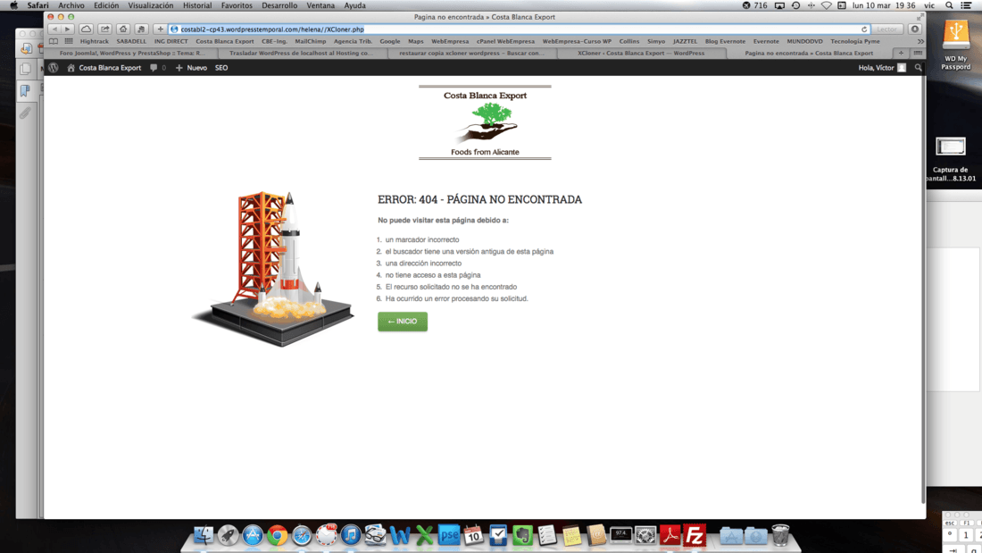

He puesto los archivos TAR.php y XCloner.php en la carpeta backups donde tengo el backup y me da error 404 . Dónde puede estar el fallo?

HOla Victor
Lógicamente, no existe el archivo indicado XCloner.php en la ruta
public_html/helena/
Revisa esta ruta desde tu administrador de archivos, asumo que el backup ya lo tienes descomprimido, deberías haber eliminado antes el sitio web que te muestra en esta ruta
