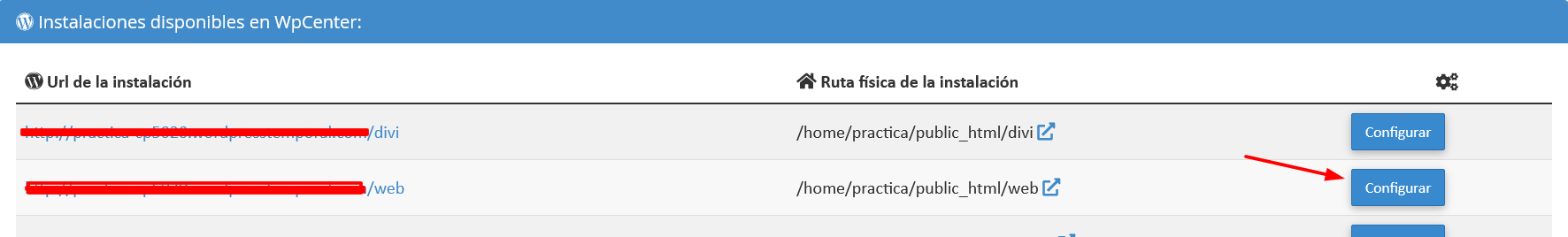

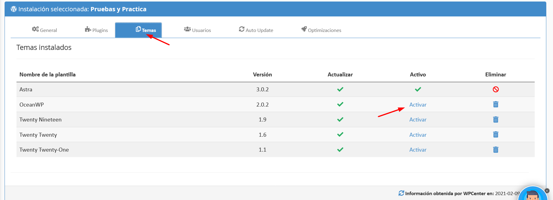

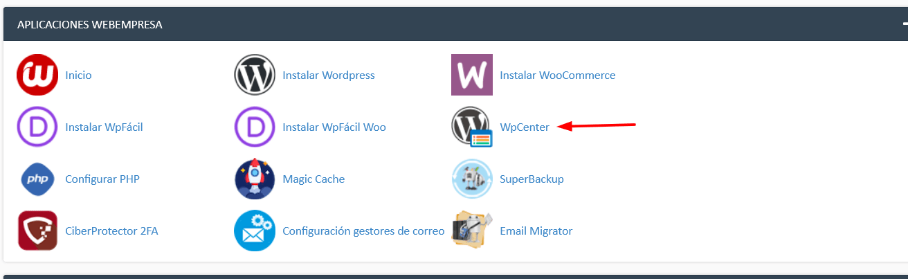

Verifica si puedes ingresar a tu sitio web desde https://tudominio.com/wp-admin y comprueba seleccionar otro tema que tengas instalando por ejemplo zerif-lite, luego de ello verifica si tu web carga de forma correcta
Si no logras ingresar al backend de wordpress prueba modificar el tema desde WP-Center

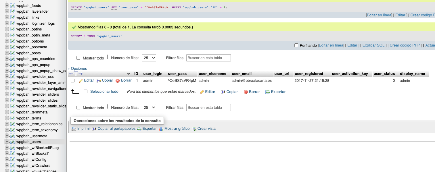

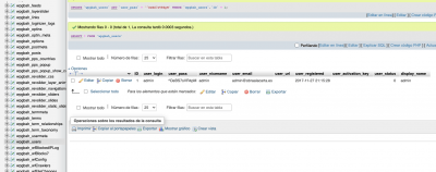

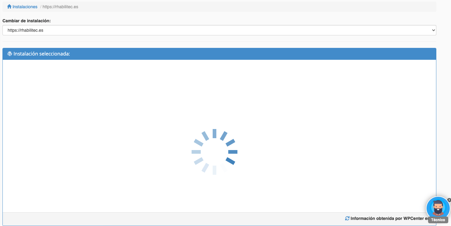

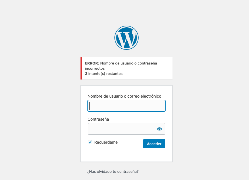

Gracias @karen, no me han dado las credenciales de wp-admin de la web, así que he ido a la base de datos, estructura, wpgah_users y he cambiado la contraseña del usuario admin por una nueva, pero al intentar entrar en rhabilitec/wp-admin me da error y no me deja acceder. Por otra parte cuando llego al wp center y selecciono mi instalación se queda el icono de carga y no me deja hacer nada más

Hola Jose Luis,
Estas utilizando el tipo de contraseña especifico? o estas ingresandola tal cual la escribes en la base de datos? te recomiendo ver este video > https://www.webempresa.com/blog/como-recuperar-la-contrasena-de-administracion-de-wordpress.html donde indican como hacer para recuperar un usuario por base de datos.
Verifica y nos comentas, un saludo 🖐️

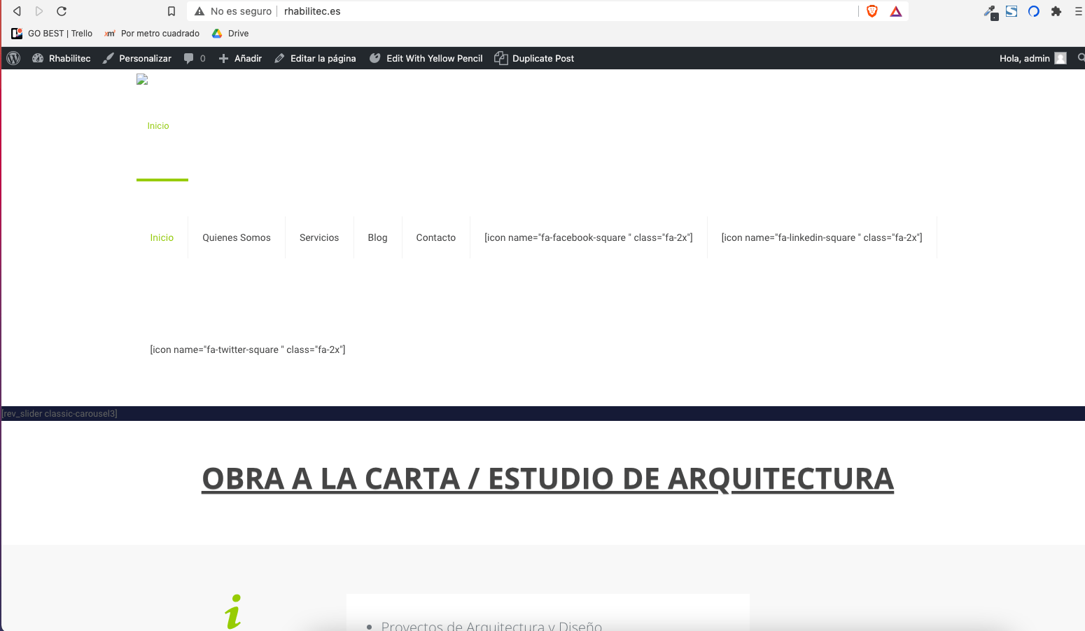

Hola @argenis, he conseguido cambiar la contraseña y acceder, la plantilla no aparecía, de modo que la he subido yo, no tengo la licencia claro porque debería de estar en los archivos que me pasaron, pero no se donde la puedo encontrar, por otra parte las imágenes de la web no me aparecen tampoco. ¿hay algo que pueda hacer para resolver esto?
Captura de pantalla 2021 02 10 a las 10.28.33
Respondido : 10/02/2021 9:29 am
Respuestas: 10
Parece que el problema que tengo es mayor del que pensaba, el contenido que se muestra en esta web que me ha cargado no es rhabilitec, es obraalacarta, existe la posibilidad de que me hayan dado mal la base de datos por confusión ¿? es decir, esto explicaría lo que está pasando, no sé si tiene sentido
