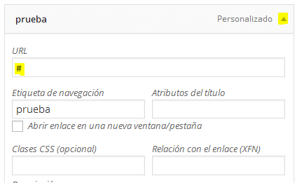

Me gustaría saber cómo puedo hacer para que cuando hago click sobre la pestaña Soluciones de mi web,no haga nada (no aparezca nada), al igual que si haces click sobre ayuda en vuestra plantilla Titania. Gracias

Buenos días Daniel,
Para solucionar el problema que nos plantea, tiene que dirigirse a su wp-admin de Wordpress, ir a la pestaña de Apariencias y a continuación, a menus.
Una vez que esté allí, haz un clic en la pestaña de la sección de soluciones (si no le aparece, es porque habrá varios menús creados, solo tiene que seleccionarlo; solo cambia donde pone "elige el menú que quieres editar").
Por último, solo tienes que hacer clic en la flecha gris para abrirlo y se expandirá un recuadro con varias informaciones. Entre ellas verá que la primera se llama "URL" por lo que solo tendrías que añadirle una almohadilla (#) en el recuadro y guardar.

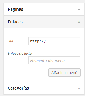

Si el enlace del menu lo has formado desde la pestaña de páginas no te va a servir, tendrás que eliminarlo y colocar un enlace. Para ello, ve a la pestaña de enlaces de la izquierda, quitas el http y pon #, el nombre de la sección y guardar como viene explicado en la siguiente imagen. Una vez creado, solo tendrás que colocar las secciones por niveles o subniveles y listo, solo no olvides de darle a guadar. Quizás es necesario que actives una opción más para activar ese tipo de menú en el mismo recuadro.

Muchas gracias,
No sabía hacerlo.
