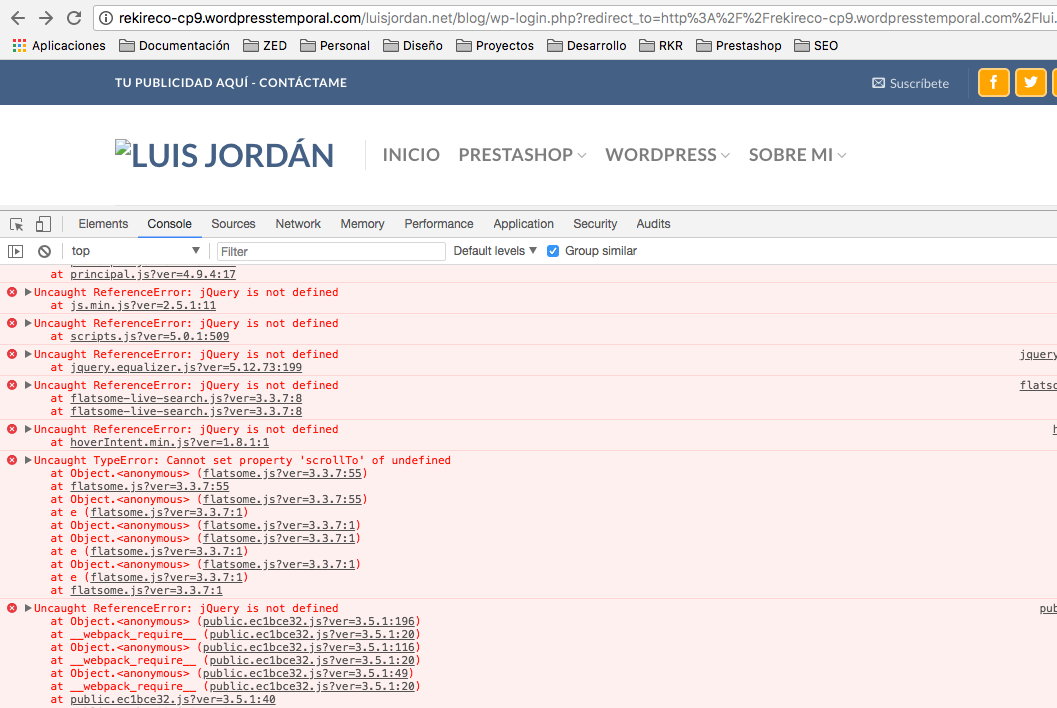

Hola, estaba revisando mi proyecto temporal creado por ustedes tras la migración y veo que contiene errores, al parecer en la migración algo ha fallado.

Hola Maria.
¿ Utilizas plugin de optimización o de cache ?, es posible que tengas que volver a configurar las extensiones.
Prueba a desactivar la cache y las extensiones que tengas de optimización y revisa si desaparecen esos avisos.

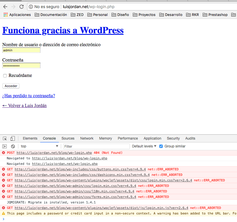

Hola Pepe, ya se ha completado la migración y el traslado de dominio a webempresa y veo que mi web no funciona.
En mi anterior hosting, lo tenía todo alojado dentro del directorio /blog/
Tras la migración, ese directorio veo que se eliminó y claro, esto ahora es un problema de enlaces.
Como puedes ver en la imagen que adjunto, en mi navegador debo cargar luisjordan.net (sin /blog/), pero las llamadas que hace la aplicación mostradas en el inspector de elementos, siguen llamando a /blog/.
Creo que el problema ahora está en las rutas absolutas de la base de datos.
Por favor, darme solución a esto.
En este momento el site está sin servicio.
Respondido : 24/03/2018 4:56 pm
Quieres mantener la ruta con "blog" incluída?, en tal caso puedes crear la carpeta blog dentro de la carpeta de tu dominio y mover allí todos los archivos de tu sitio Web.
Si tienes problemas con este último envíanos una captura de pantalla para ver la estructura de carpetas que tienes en tu cuenta de hosting.
Respondido : 24/03/2018 5:33 pm
Respuestas: 29
Hola Jhon, gracias por la rápida respuesta.
Prefiero mantener el site sin /blog/
Lo que pasa, es que creo que ahora habrá que cambiar las rutas absolutas de la base de datos.
¿Pueden realizar este proceso para que al menos pueda acceder al panel de administración?
Respondido : 24/03/2018 5:42 pm
HOla
Si pudieras ingresar al backend lo harías con un plugin
https://www.webempresa.com/blog/urls-wordpress-como-pasar-url-temporal-url-dominio.html
Tal como esta podrías hacerlo con un script , específicamente con este https://interconnectit.com/products/search-and-replace-for-wordpress-databases/
Sin embargo tal como esta podrías consultar por tickets de soporte qué posibilidades tienes.
De manera general lo más práctico podría ser cambiar DNS de nuevo y realizar nuevamente la copia
Respondido : 24/03/2018 5:48 pm
Respuestas: 29
El sitio en mi proveedor anterior ya no existe.
Respondido : 24/03/2018 6:11 pm
Respuestas: 29
Hicieron una serie de ajustes desde soporte mediante tickets y ahora el site está funcionando perfectamente.
