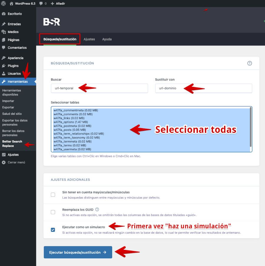

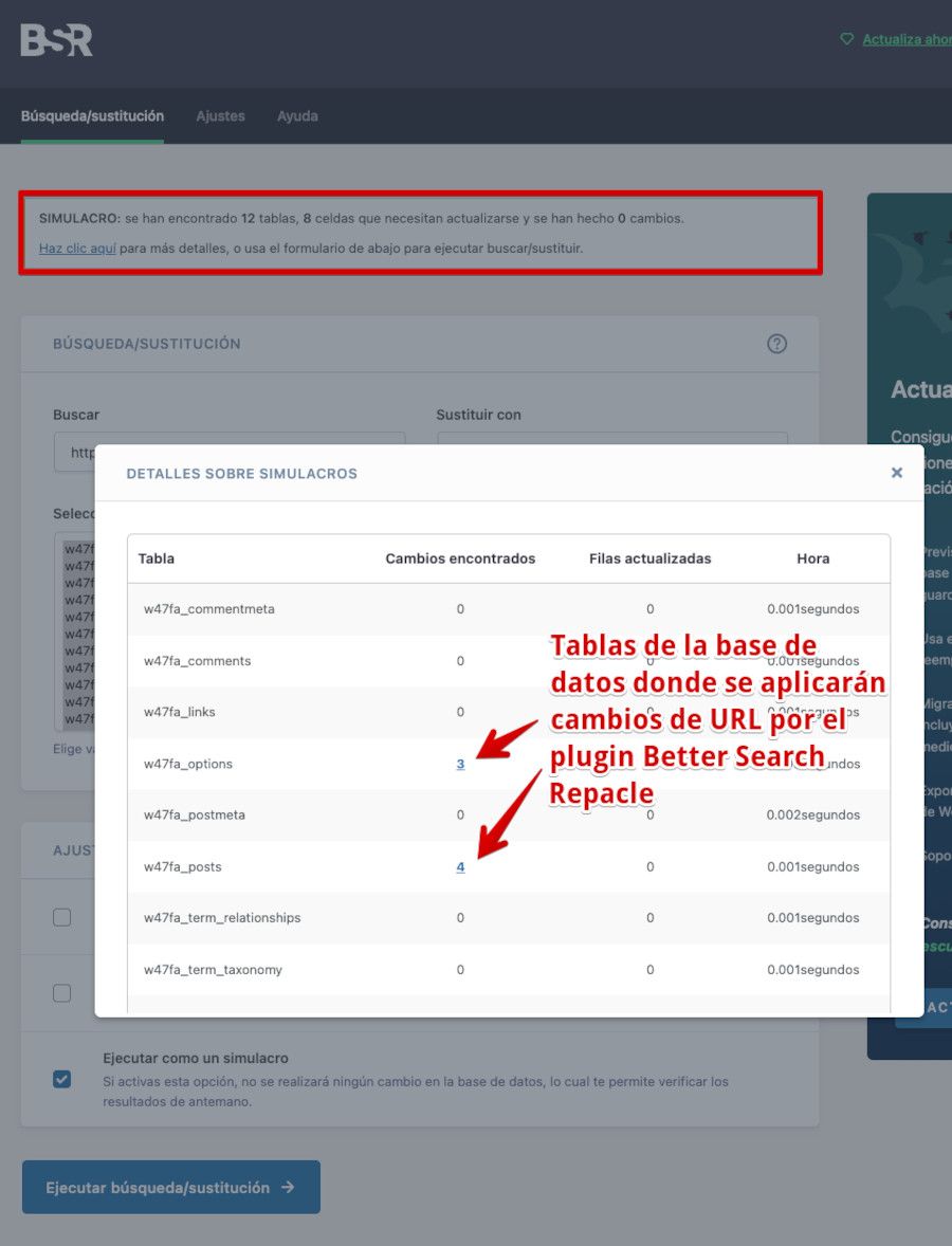

Las configuraciones del plugin digamos que son prácticamente inexistentes, por lo que la mejor forma de evaluarlo es ejecutar una “simulación” de cambio de URL, sin aplicarla en “real” de manera que puedas ver qué cambios aplicaría el plugin y a qué URL de tu sitio web.
Una vez se indica la URL temporal y la URL del dominio (puede contener una ruta hacia una carpeta donde esté la web), se seleccionan todas las tablas de la base de datos de la instalación de WordPress y se ejecuta la «simulación» de la Búsqueda/sustitución de rutas en las tablas donde se hayan localizado.

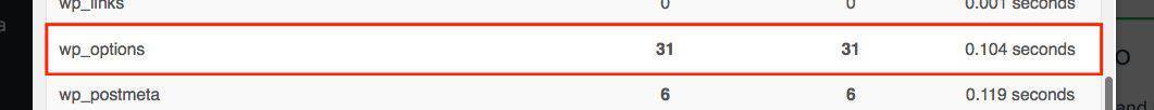

Tras finalizar la simulación se mostrará un aviso indicando cuantas tablas y registros están implicados en los cambios y un enlace que abre una ventana emergente con las tablas implicadas.
Si en la simulación ha ido todo bien, se puede entonces lanzar el cambio de URL temporal por la URL del dominio (con o sin ruta adicional), previa desactivación del “tickbox” que dice Ejecutar como un simulacro.
Es recomendable hacer una copia de seguridad del sitio web antes de ejecutar esta acción, o al menos de la base de datos de la web WordPress.

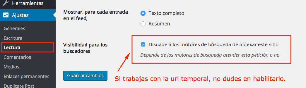

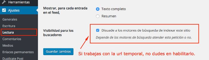

Una vez que finalizas, si no tomaste la precaución de decirles a los motores de búsqueda que no indexen tus contenidos, principalmente porque estás trabajando la web desde una URL temporal y no quieres que sea la que aparezca en las búsquedas en Google, Bing, etc.

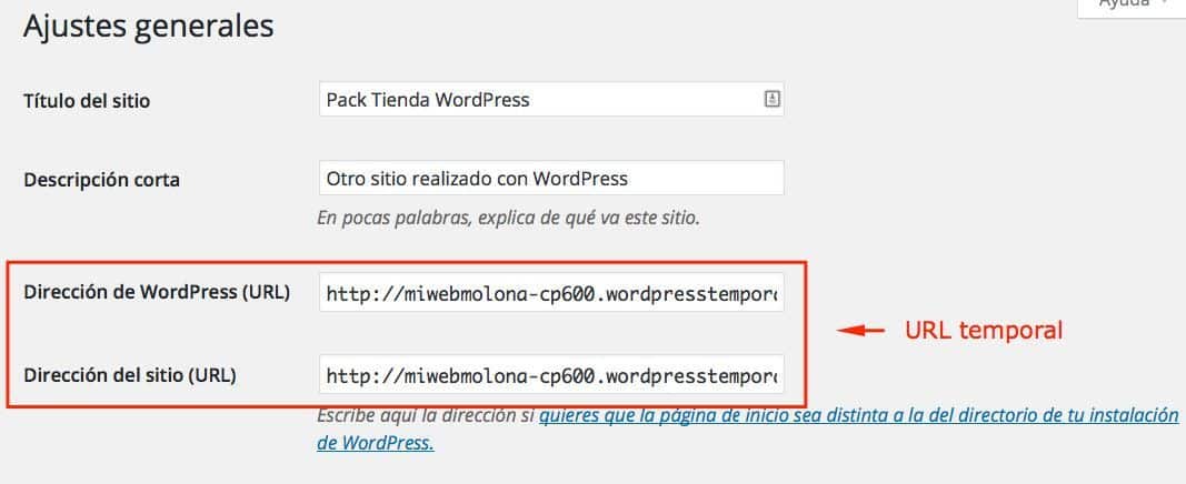

Cuando por fin tu dominio está activo o apuntando los DNS de forma correcta, te das cuenta de que tu web solo responde a la URL temporal y que cuando quieres navegar por el resto de enlaces internos de la web desde el dominio definitivo se ve la URL temporal.

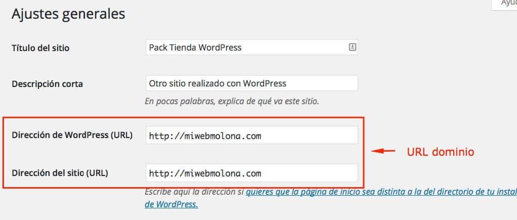

Puedes solucionarlo desde Ajustes ➜ Generales localizando los siguientes campos de rutas:
- Dirección de WordPress (URL)
- Dirección del sitio (URL)
Y cambiar los valores de estos campos por la URL del dominio:
Guardas los cambios, feliz de la vida, y te dispones a verificar los resultados en el navegador.

Aquí es donde entra en juego el plugin Better Search Replace, ya que con él vas a poder localizar todas las rutas de tu instalación que en la base de datos están asociadas todavía a la URL temporal y sustituirlas por la URL del dominio.
Ya lo tienes configurado y le has indicado las rutas temporales y del dominio para que se aplique la búsqueda a todas las tablas de la base de datos en uso y has hecho clic en Ejecutar búsqueda/sustitución.

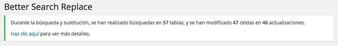

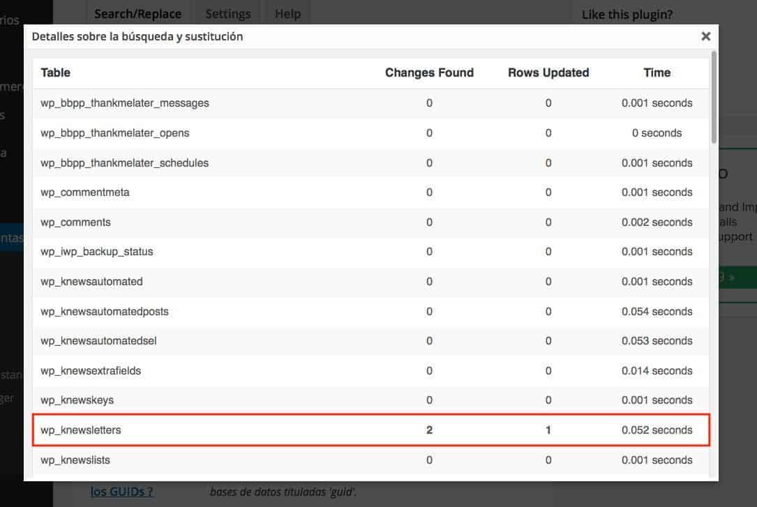

Una vez concluya, en la parte superior de esa misma ventana verás la cantidad de búsquedas que se han realizado, los registros que se han cambiado y donde.
Si haces clic en el texto enlazable Haz clic aquí verá un listado de los cambios realizados en detalle.
