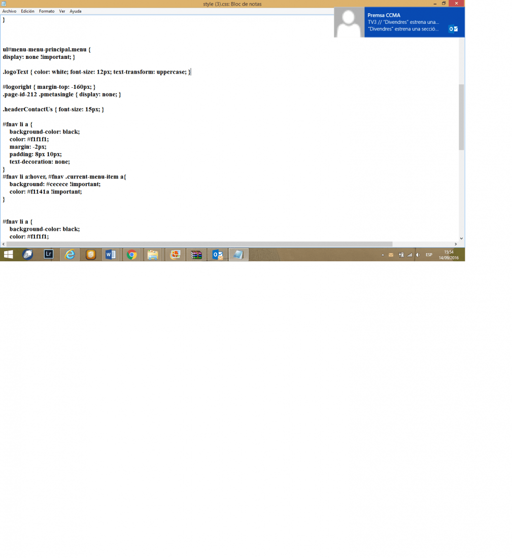

creo que modifique el CCS como puedo recupeerar el CCS como estaba antes
Hice una modificacion para cambiar el color de la cabecera y despues se redujo
el tamaño de la plantilla.
quiero que vuelva a ocupar el ancho anterior ajustada la plantilla a los lados como antes.

Para evitar perder cosas que hayas podido añadir después puede que sea mejor revertir los cambios de forma manual que restaurar una copia anterior con la que puedas perder otra información.
Por ejemplo, para volver al ancho que tenías originalmente edita el archivo themes/newspapertimes/style.css y elimina la siguiente línea:
#wrapper { width: 1500px; }
Sobre el color de la cabecera, tendrías que indicarnos qué color quieres utilizar.
Para futuros cambios, siempre que vayas a modificar un archivo CSS haz siempre antes una copia de seguridad del mismo (solo de este archivo). De esta forma, si quieres volver al estado anterior solo tendrás que modificar ese archivo.
Respondido : 27/08/2015 3:09 pm

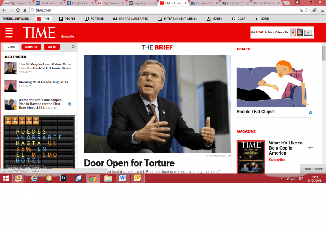

Sobre el Color de la Cabecera de la plantilla quiero poner como fondo de la cabecera el color
rojo que lleva esta cabecera en su fondo para colocar textos en color blanco despues
Respondo asi a vuestra solicitud de cual es el color que quiero escoger
http;//www.sabadografico.net
gracias
adolfo
Respondido : 27/08/2015 5:30 pm

¡Hola Adolfo!
Edita el archivo themes/newspapertimes/style.css y en busca el siguiente ćodigo (línea 150):
#header2 {
    padding: 7px 0px;
Y cambia por este otro:
#header2 {
    padding: 7px 0px;
    background-color: #E90606;
Revisa de nuevo la página web y verás que sale ya un trozo en rojo.
Si desea colocarlo en toda la cabecera, busca este código -no es muy estético-.
#header {
    height: auto;
    padding-top: 5px;
    position: relative;
    border-bottom: 0px solid #EAEAEA;
Y sustituye por este otro:
#header {
    height: auto;
    padding-top: 5px;
    position: relative;
Recuerda hacer copia de seguridad antes al archivo .css por lo que pudiera pasar.
En cuanto a la tipografía, revisa si puedes cambiarla desde las opciones del tema.
Respondido : 27/08/2015 6:42 pm
