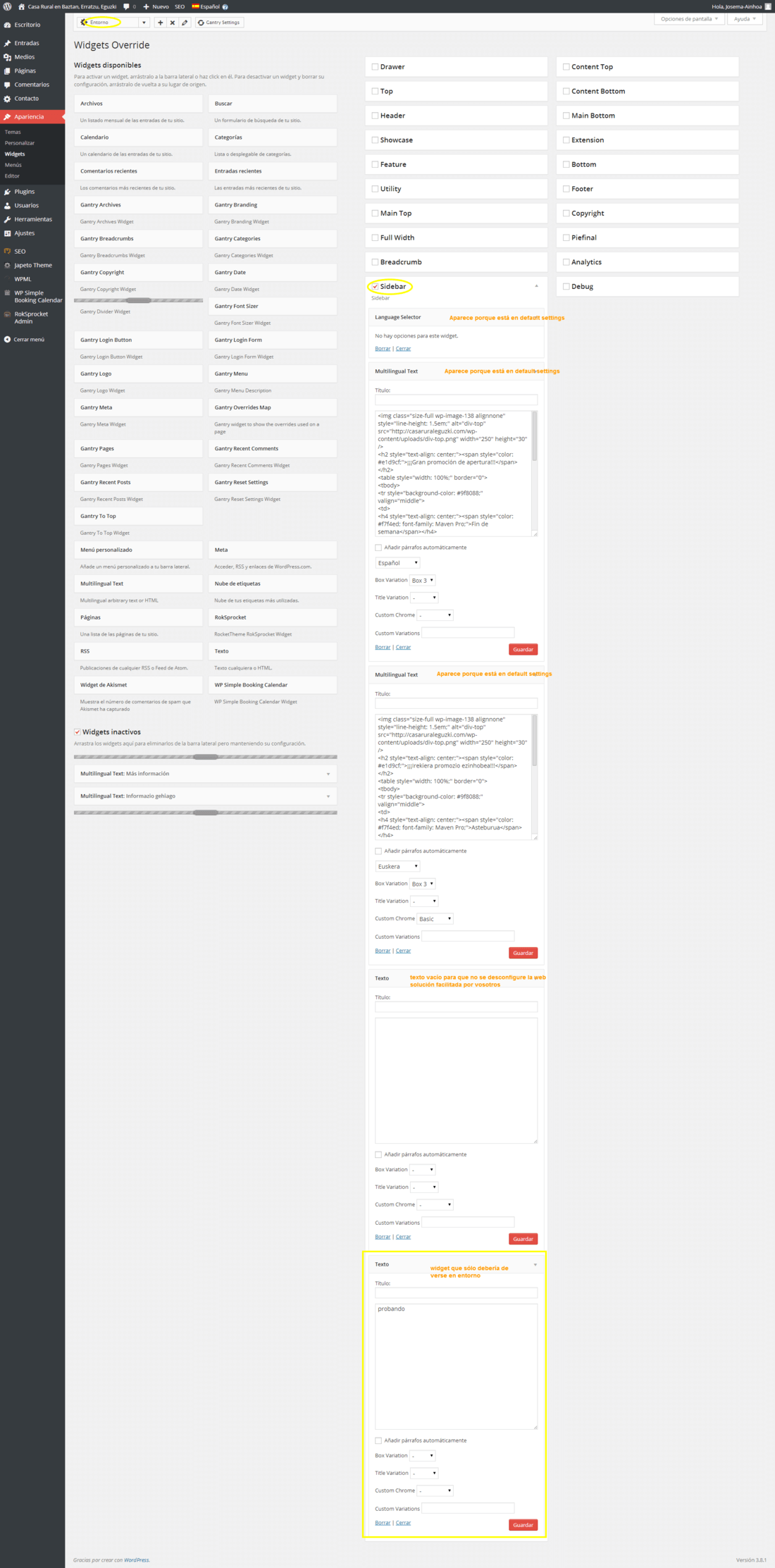

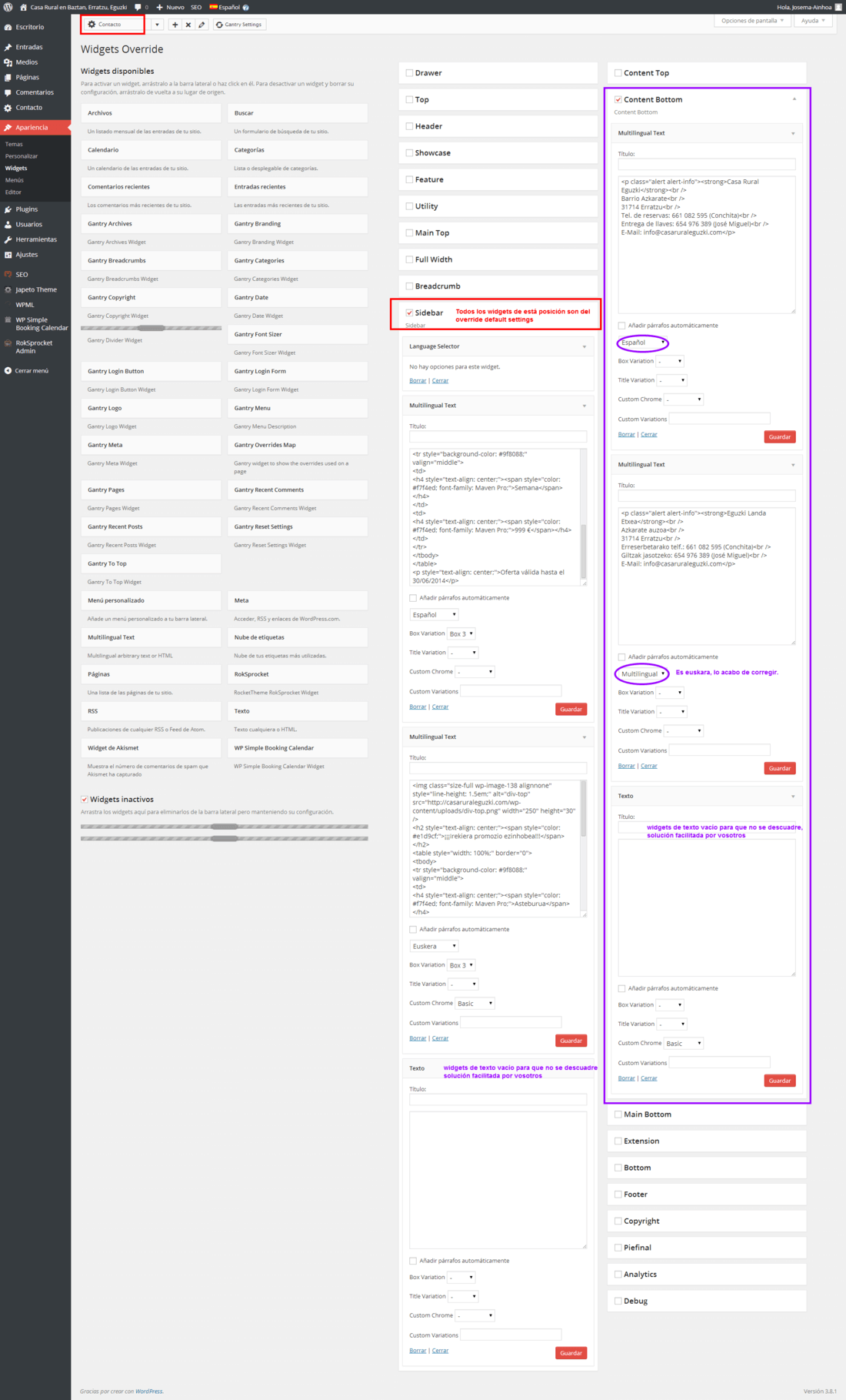

Al ver que se me duplicaban los widgets sin sentido, decidí quitar todos los overrides y empezar de nuevo uno a uno, estos son los pasos que he seguido
1- Quitar todos los overrides dejando solo el default setting
2- Crear un override que sólo afecta a la página http://pruebas.c214casa-cp73.wordpresstemporal.com/entorno/ e incluir un multilingual text en posición sidebar. Adjunto Captura.JPG// De momento todo OK
3- Crear otro override que sólo afecta a la página http://pruebas.c214casa-cp73.wordpresstemporal.com/contacto/

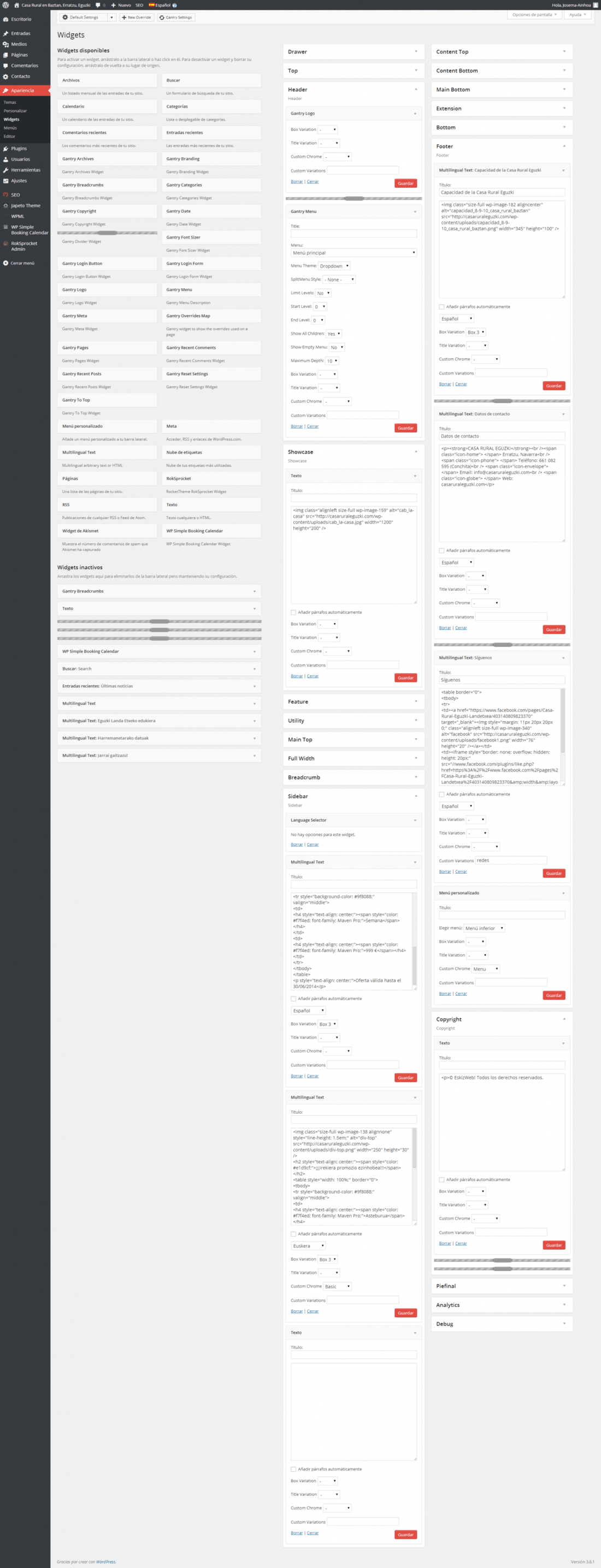

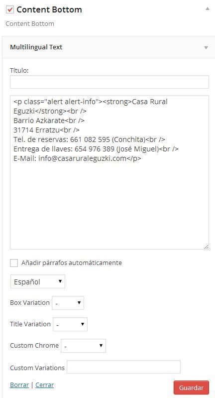

4- Crear un multilingual text en la posición Content bottom con el texto de Captura2.JPG // Y aquí es cuando empieza a desvariar... muestra el widget que SÓLO deveria de verse en el override del punto 2. Pero lo muestra en la posición correcta. Adjunto Captura3.JPG, y el widgets creado en el punto 4 no aparece por ningún lado...
¿Una solución por favor?

Con el Clear Cache, no se ha solucionado, seguía igual
Con la segunda prueba, en entorno si se ve el widgets añadido, que es un simple texto donde aparece "probando", pero en contacto, sigue apareciendo el widgets de entorno que está eliminado y debajo aparece el nuevo widgets "probando". He vuelto limpiar la cache, pero nada... Adjunto pantallazos que me has pedido.

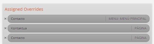

Veo que el texto "probando" aparece en ambas urls, cuando entiendo sólo has asignado deste widget en el overrides de entorno, te faltaría proporcionar las capturas de pantalla de los widgets.
Prueba asignando a los overrides adicionalmente a las páginas los ítems de menú.

Así es, adjunto capturas de los widgets.
Y con el tercer punto, creo que te refieres a lo que te adjunto en Captura.JPG y Captura2.JPG
Respondido : 31/03/2014 11:13 am
En la configuración de los overrides prueba a eliminar los elementos de menú en la asignación dejando solo las páginas para ver si se soluciona algo con esto. Después de hacerlo recuerda borrar la caché del tema, para asegurarse de que no queda nada.
