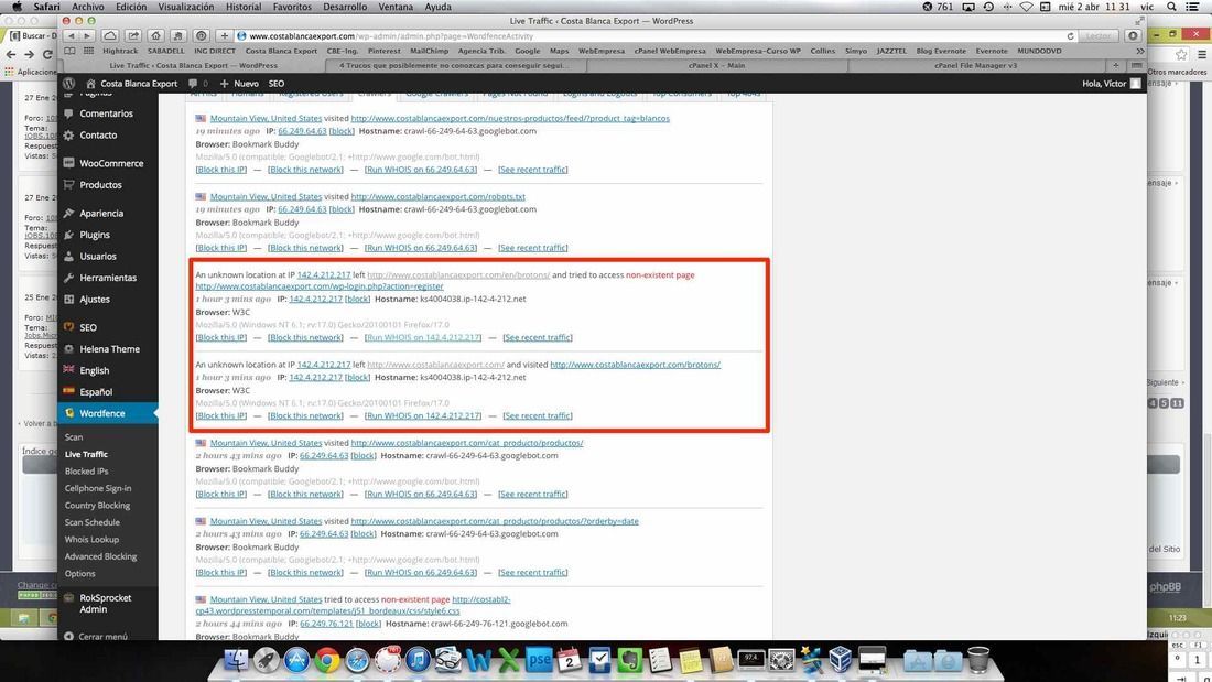

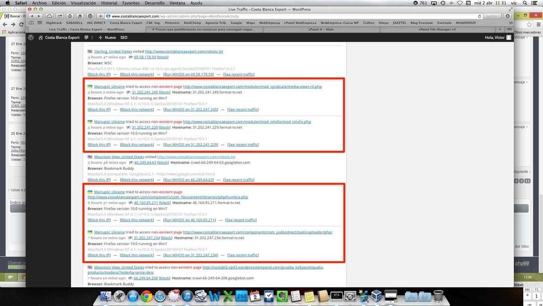

He revisado el tráfico de la web y me aparecen cosas sospechosas (capturas 1 y 2 adjuntas).
Son intentos de acceso a donde no deben?
El de Ucrania ya me lo marcó ayer un par de veces y bloqueé la IP.
De ser así bloqueo la IP o directamente el Network?

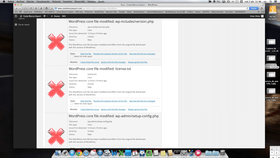

También al entrar en la vista general del plugin me ha vuelto a detectar cambios en los archivos que ya me indicó al realizar el primer análisis.
Le indiqué que esos cambios eran correctos "I have fixed this issue", pero me los vuelve a mostrar.
Los hay con las aspas y con símbolo amarillo de atención.
Existe alguna forma de que no los vuelva a mostrar sin tener que excluirlos del análisis?

Hola Victor,
Creo que es mejor bloquear la ip, siempre estás a tiempo de bloquear el network.
Respecto a los accesos a sitios, veo que intentan registrarse, y luego acceder a extensiones de Joomla!, pero tu tienes un WordPress. En ese aspecto quédate tranquilo, hay sitio web en Joomla! que intentan acceder a zonas de WordPress. Esa gente va probando de forma automática la forma de explotar vulnerabilidades conocidas.
No conozco otras opciones al respecto de bloquear salvo indicar "always ignore this file", pero no me parece una buena elección.
