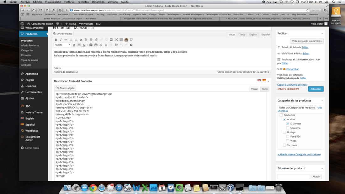

Victor
Respuestas: 258
Perdonad si no me explico bien.
El problema es el siguiente:
Creas el producto con su traducción. rellenas la descripción del producto y todo va bien. Lo guarda correctamente.
Pero si quieres rellenar el apartado de "Descripción corta del producto" no te guarda los cambios y además, la mayoría de las veces añade una linea vacía.
Cuando cree los productos me lo hizo en un par de ocasiones, pero no le di importancia.
Pero ahora no hay manera de que guarde los cambios, si quieres modificar esa descripción, y además la mayoría de las veces me añade una linea vacía debajo de la descripción que hay cuando creé el producto.
(Captura de pantalla)
Además de eso, en ninguna ocasión he podido cambiar la forma de presentar el texto en el editor de "Descripción corta del producto" entre "Visual" y "Texto". Siempre está en texto.

Me ha quedado claro las pruebas que estás realizando. He probado a hacer lo mismo en WordPress con WooCommerce y qTranslate y veo que me ocurre lo mismo que a tí con la descripción corta de los productos.
Buscando información al respecto he encontrado este post del foro de WordPress:
http://wordpress.org/support/topic/plugin-woocommerce-cant-update-product-short-description
En concreto, una solución que se plantea sería agregar el siguiente código en el archivo functions.php del tema de WordPress que estés usando:
add_filter( 'wp_default_editor', create_function('', 'return "html";') );
Prueba a ver si te funciona.
Respondido : 08/04/2014 4:14 pm
