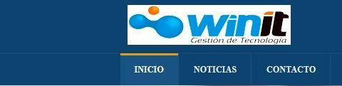

Buenas noches desea cambiar el color del encabezado de la plantilla que esta en color azul únicamente, ya que desde la plantilla se pueden cambiar varios tipos de colores, pero lo que yo deseo es cambiar únicamente el color del encabezado, no el pie de pagina, ¿donde? y como lo puede hacer gracias!
Adjunto imagen con el color y ubicación a cambiar, gracias de nuevo.

Hola Luis, la verdad no he visto el video, pero solo quiero cambiar la parte azul arriba donde esta el logo y dejar la parte del pie de pagina como esta.

Buenos días, creo que no me di a entender, lo que Luis esta bien para cambiar los colores por lo que trae la plantilla como tal.
Pero lo que yo deseo es mantener el color que esta en el pie de pagina (azul) y cambiar la franja azul que esta arriba donde esta el logo y el menu (adjuto imagen)
En el encabezado lo que quiero es que quede como el fondo de color blanco, necesito saber donde se puede cambiar y como hacer el cambio sin que me afecte el color en el pie de pagina, gracias!

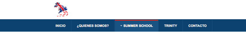

Hola, Miguel, perdón por meterme. Yo no soy moderadora, pero tengo tu misma plantilla, y me voy a atrever a contestarte.
Sólo hay que cambiar un poco el código de la plantilla.
Si usas el Pack de Empresa, tendrás instalado el eXtprorer. Ábrelo y llega hasta aquí:
/templates/ja_university/themes/blue/css/
y edita el fichero "template.css" (si sabes, deberías hacer una copia de seguridad del fichero, o bajártelo a tu ordenador antes del cambio, por si acaso)
línea 94
Cambia el código #0C426F; que es el azul, por este otro #FFFFFF; que es el blanco. Sé cuidadoso con no borrar nada más, poner la almuadilla (#), no olvidar el “;”…
pero no sé si el efecto te gustará, te envío un ejemplo:
Que vaya bien.
Victoria
Respondido : 18/08/2013 1:02 pm

Exactamente eso es lo que buscaba, muchas gracias, ahora solo me falta cambiar el menú a blanco.
