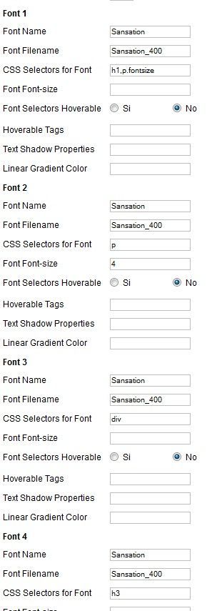

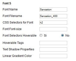

Miguel
Respuestas: 55
Hola Johnny,
Estos son los cambios que le he puesto y tengo el h2.
Cuando use body los cambia todos pero se daña la plantilla.
Respondido : 29/08/2013 11:22 pm
Hola Miguel,
Lo tienes deshabilitado ya que la opción font selectors hoverable dice NO, al activar el plugin solo funciona la primera sección, por lo tanto prueba insertando en el campo CSS selectors for Font: h1,h2,p.fontsize.
Respondido : 29/08/2013 11:35 pm
