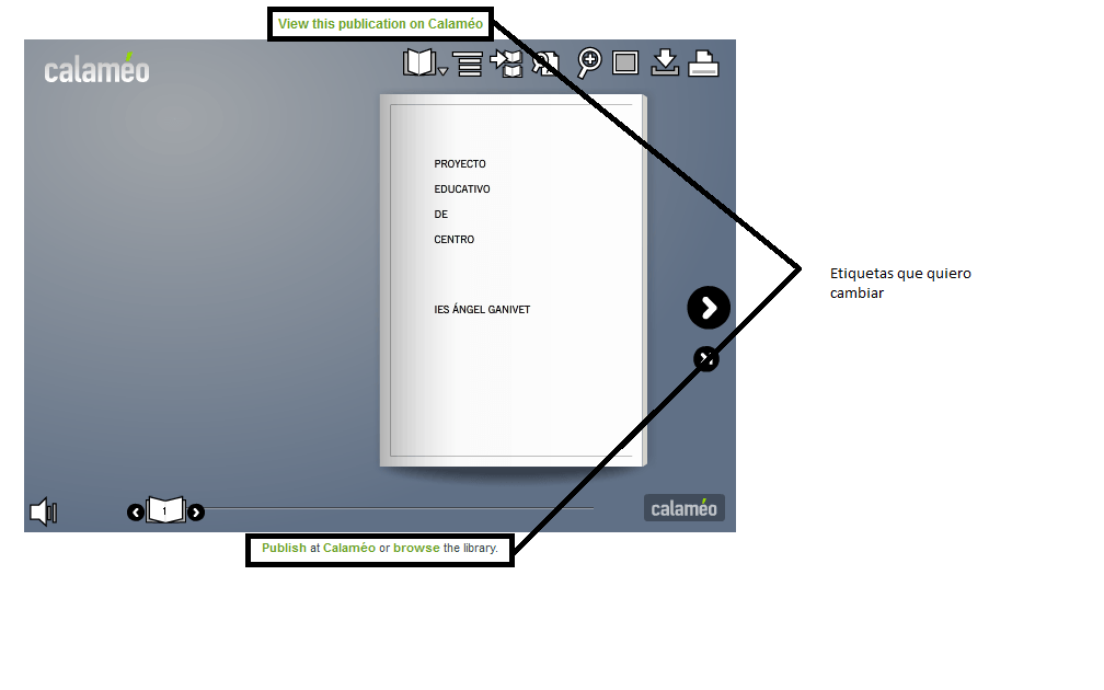

Necesito cambiar el código html de las etiquetas que aparecen en esta página. He utilizado Firebug pero los cambios son temporales y al abandonar la página desaparecen. Hay alguna forma de hacer los cambios definitivos, pues no encuentro la página original en la que debo hacer los cambios.
Adjunto captura de la página en la que quiero introducir los cambios.

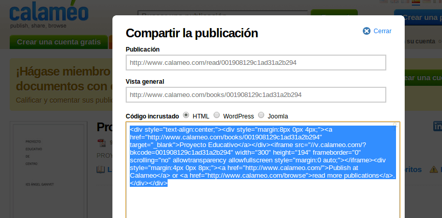

Con respecto a tu consulta , veo que calameo se trata de un servicio externo, asumo que estas usando un plugin para insertar el código, primero mira si tienes alguna opción en el plugin para ocultar estos enlaces.
Si no tienes opción entonces no tienes flexibilidad, sin embargo, si usas el código html generado podrás eliminar las etiquetas sobrantes y sólo quedarte con el contenido del iframe, mira la imagen adjunta.
Colocando sólo el código del iframe sería suficiente, inserta este codigo html en algún artículo en la vista de código

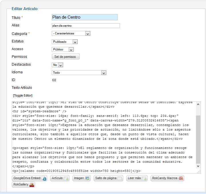

Hola John:
Siguiendo tus indicaciones he insertado el código en un artículo, pero al guardar los cambios desaparece el texto incrustado.
Adjunto captura de la pantalla con el texto antes de guardar y cómo queda después de guardar, en el que se puede observar que desaparece el código que he incrustado.
Muchas gracias.
[attachment:1]C:fakepathtexto-insertado.jpg[/attachment]

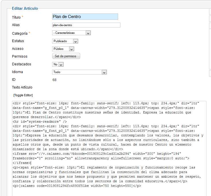

Respuestas: 12
Hola de nuevo:
Por error he adjuntado dos veces el mismo archivo.
Adjunto la pantalla correspondiente al texto antes de guardar.
Respondido : 13/03/2013 9:08 pm

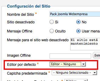

Hola Jesus,
Puedes hacer la prueba deshabilitando el editor. Esto lo haces en la configuración global:
Respondido : 13/03/2013 11:22 pm
