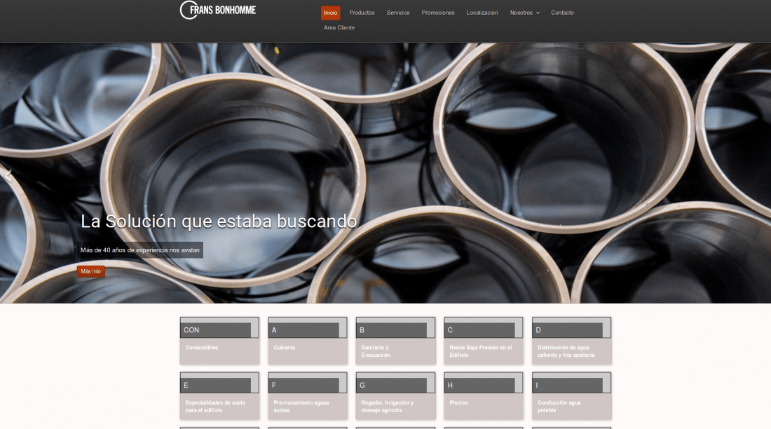

Saludos, quería modificar un widget y no le he dado a guardar, pero no se que ha pasado que se me ha eliminado... y ahora mi página se ve así
Quería modificar un widget (es la plantilla Dafne), pero he dado atrás para que no me guardara los cambios pero aun así lo ha hecho
Como hago para recuperar este menú? Gracias

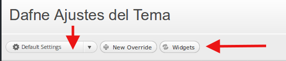

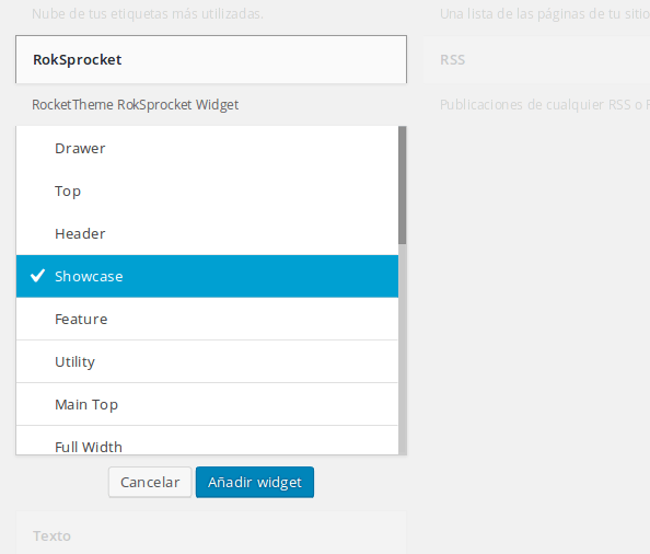

Si es así selecciona Dafne theme. En Default Setting selecciona Inicio y pincha sobre Widgest.
En Widgets Disponibles selecciona RokSprocket y añádelo a Showcase.
Una vez añadido el Widgest tienes que seleccionar el que quieres mostrar.

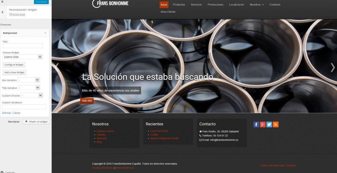

Vete a apariencia - Personalizar, ya en el live selecciona ' Widgets '.
Selecciona Footer y pulsa en ' añadir un Widget ' y selecciona ' RokSprocket ', en el apartado ' Choose Widget ' selecciona ' Productos ' y pulsa sobre ' Aplicar '.
Una vez todo en el sitio no te olvides de pulsar en ' Guardar y Aplicar '.

Gracias Pepe, creo que va por aquí el tema...
Cuando despliego para elegir el que quiero mostrar me salen todos, en realidad yo mostraba todos, como los pongo todos?

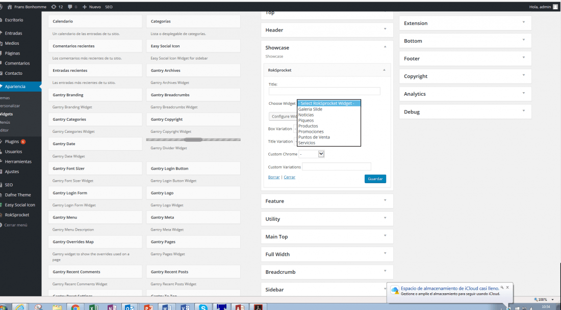

No me deja añadirlos en el showcase, solo me deja poner uno... en ese caso Galeria Slide
pero como añado todo lo demás? En showcase si añado otro me echa para atrás y me lo deja como estaba...
Si te fijas yo lo único que he hecho es cambiar el nombre y las imágenes del Rockespoket, si hubiera algún pantallazo de como está situado en el original de Dafne lo pondría igual... pero no se donde mirarlo...

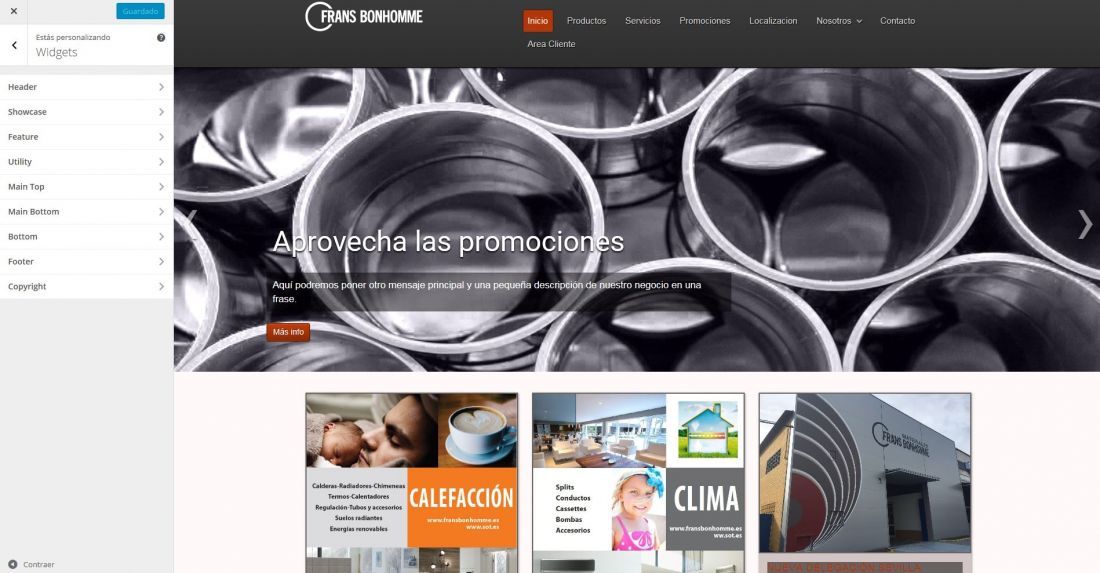

Ahora al querer cambiar cosas desde Personalizar -->Widgets me estoy dando cuenta que si algo no le gusta te desaparece todo y te deja solo Header, Footer y Copiright
Que es lo que me hizo en un principio
Aquí hay un error grave en el funcionamiento de la plantilla cuando tocas este apartado, y aunque no guardes es como si te autoguardara el dejarte solo estas 3 secciones

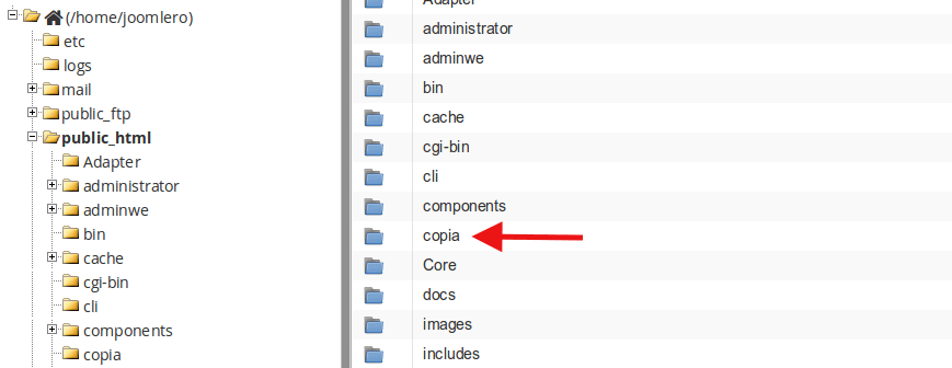

Puedes instalarte el pack en otra carpeta, por ejemplo creas una carpeta llamada copia en ' public_html '
Una vez creada la carpeta puedes instalar el pack en esa carpeta:
Selecciona el dominio y en la ruta pones copia o el nombre de la carpeta que hayas creado.
Con esto tendrás una copia de la plantilla y podrás comprobar las diferencias que existen de una a otra.
