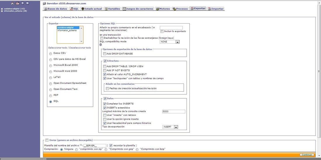

Gracias luis
Comprendo lo que me comentas , pero ignoro como debo de hacerlo , una vez estoy en la parte de exportacion del sql , y cual es el proceso o , donde coloco ,estas formulas
#__allvideoshare_players
#__allvideoshare_categories
#__allvideoshare_videos
#__allvideoshare_config
#__allvideoshare_licensing
te envio foto de detalle del phpMyAdmin en la zona de export de mi base de datos
gracias por la respuesta
Respondido : 30/01/2013 11:39 pm
Hola Manel,
Vamos por partes, ¿sabes acceder a phpMyAdmin de tu Hosting de origen?.
Si la respuesta es "Si", deberás acceder y "Exportar" una copia de la base de datos y dercargarla a tu PC para garantizarte los datos y que no pierdes nada.
Hecho esto, deberás ir a la opción "Exportar" de esa base de datos, desde phpMyAdmin y en la ventana donde se muestran los nombres de TODAS las tablas, seleccionar solamente las relacionadas con All Video Share y EXPORTARLAS preferiblemente en formato comprimido, es decir .sql.gz.
Cuando hayas hecho esto seguimos comentando.
Respondido : 31/01/2013 12:45 am

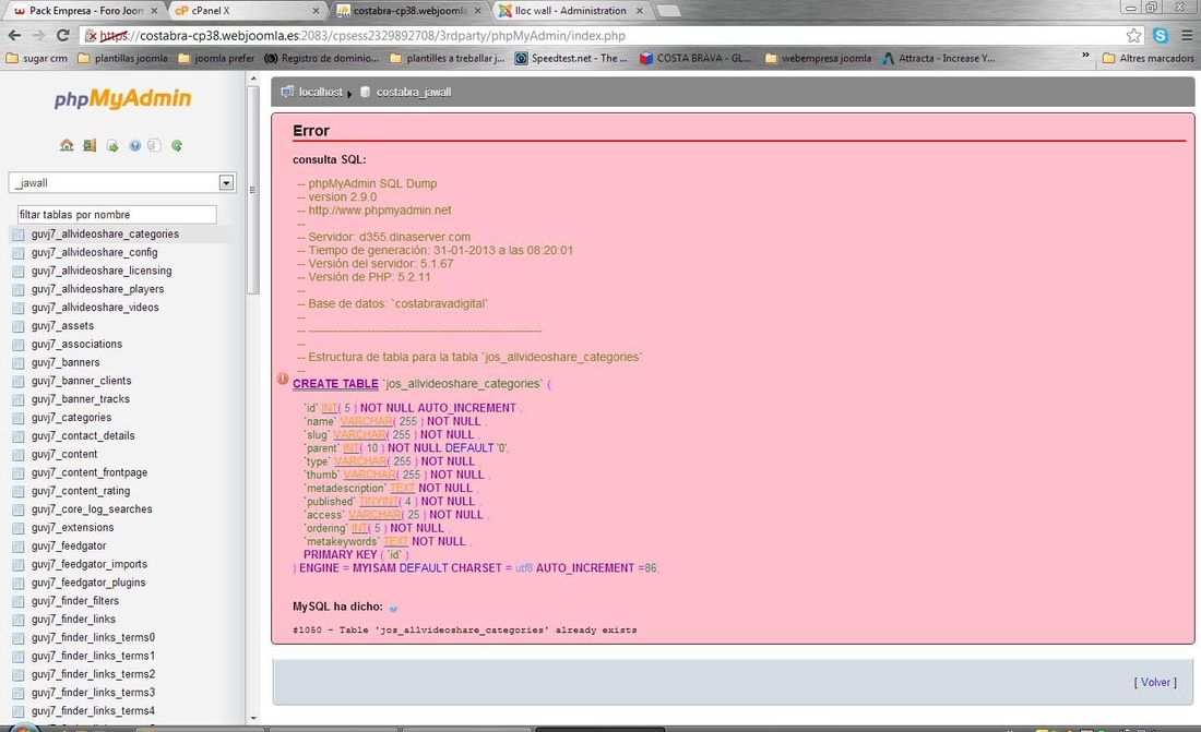

Respuestas: 39
Gracias Jordi
me da error
pregunta : como tiene que estar las tabals la base de datos nueva que recibira la importacion ? tiene que estar forzosamente vacias ?
te envio pantallazo del error

Hola Manel Rius,
No se bien en que parte del proceso te has quedado.
Sobre el error al importar, debes en tu pc, extraer el contenido de tu archivo .sql descargado y eliminar la línea CREATE_DATABASE.
Siempre que realices este tipo de importaciones debes revisar que en tu archivo SQL, antes de importarlo no tenga sentencias como "CREATE DATABASE" que no funcionan en nuestros servidores, ya que las bases de datos se crean previamente desde cPanel y no en phpMyAdmin.
En el caso que existan tienes que eliminar los CREATE DATABASE, CREATE USER, CREATE ALGORITHM del fichero antes de realizar la importación.
El proceso de importación desde phpMyAdmin implica qeu:
1. Realices una copia de seguridad de la base de datos en uso en tu Hosting destino (Exportar).
2. Vacies las tablas de Alll Video Share desde phpMyAdmin, seleccionándolas y en la parte inferior indicándole "Vaciar" lo que dejará las Tablas pero vacias para recibir los datos de la importación.
3. Importes el archivo .sql (ya no esta comprimido) desde phpMyAdmin, Importar.
Nos comentas resultados!!

Respuestas: 39
MISION CUMPLIDA
Cuento la razon
El problema del error estava en que la base de datos exportadora me servia las tablas con estas nomenclaturas :
jos_hallvideoshare_categories
jos_hallvideoshare_players
etc
mientras que esta basa de datos a la que importar las tablas , exige esta nomenclatura distinta:
guvj7_hallvideoshare_categories
guvj7_hallvideoshare_players
etc
para solucionarlo he tenido que cambiar estos datos abriendo las tablas exportadas en mi pc antes de importarlas y cambiar en todos los campos de
INSERT INTO :
por
ver arxivo adjunto
LA IMPORTACION SE HA REALIZADO CON EXITO
