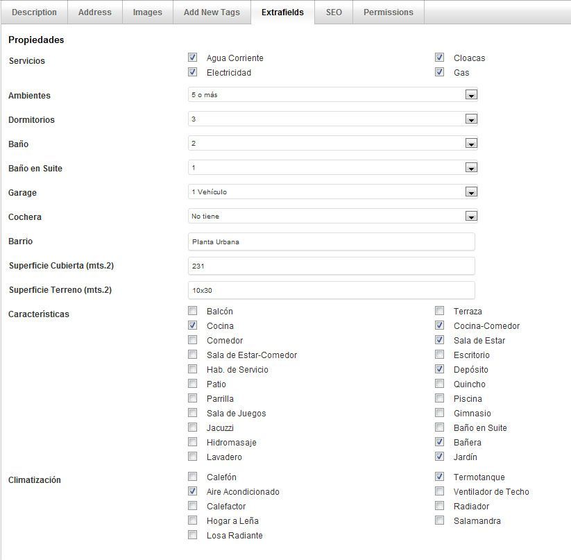

He creado campos extras para la carga de artículos. Como se puede ver en la foto 51 adjunta, desde el administrador de LB 2.0 el campo se visualiza de manera correcta.

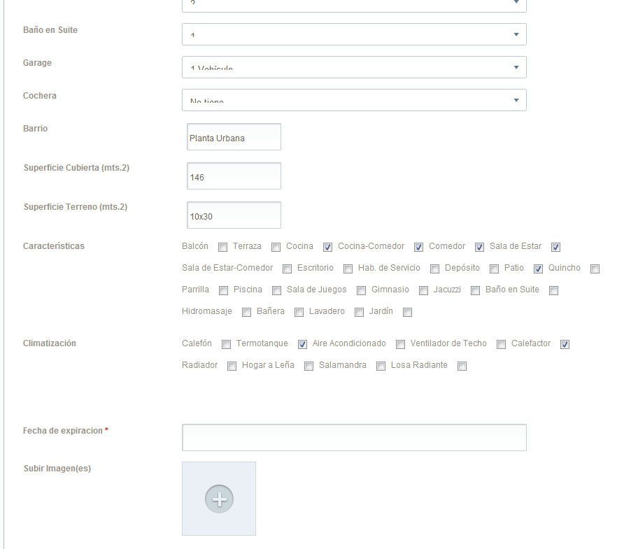

Ahora, cuando me registro como un usuario particular, en la plantilla de carga me aparecen sin justificar los campos checkbox por ejemplo. ¿Desde dónde puedo realizar los cambios para "justificar" los conflictos?

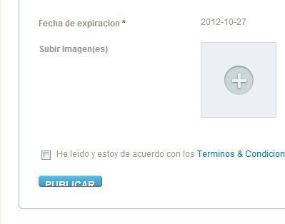

Por otra parte, en Garage y Cochera (ver foto 50) "vehículo" y "no tiene" se visualizan entrecortados. Esto también sucede con el botón OK, GUARDAR, PUBLICAR (ver foto 52). ¿Desde dónde puedo arreglar mi problema de vista?.

Con respecto a los botones (Ver imagen 52) y al entrecortamiento de las palabras de los campos select, pude solucionar los problemas modificando la variable "padding" en theme.css
En Cpanel es necesario activar el editor de texto para encontrar rápidamente el nro. de línea que indica el Firebuglite (inspección de elemento).
Actualmente en el fron-end para usuarios registrados considero que tengo un problema de justificación. Ver imagen 50. Quisiera que se vea como en la imagen 51. ¿Qué debo modificar?
Deduzco que el conflicto también deberá estar en theme.css. Muchas Gracias.-

En cuanto al botón lo visualizo correctamente:
El problema de las capturas asumo que son en el backend por lo que pienso no representaría problemas ya que si se puede visualizar un poco el contenido del select y no esta a la vista de un usuario, no brindamos soporte sobre CSS por lo que no podemos ampliarte esta información.
