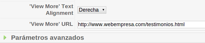

En la parte final del módulo tienes la opción de colocar la url para ver más testimonios.
Puedes usar una url como :
www.tusitio.com/index.php?option=com_rsmonials
O si quieres la url amigable debes crear un item de menú, luego hacer referencia a la url amigable directamente, tal como aparece en la imagen.
