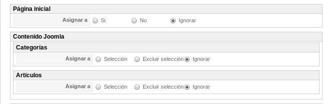

con la extensión que te han pasado el link de Advanced Module Manager, puedes configurar que un módulo se vea en los artículos y no en las categorías.
Te adjunto captura de pantalla de la parte donde el módulo te permite configurar esto.

Respuestas: 574
Vaya, el Advanced Module Manager parece que ya no está disponible para la descarga...
