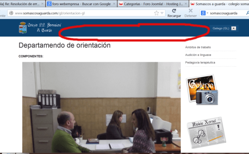

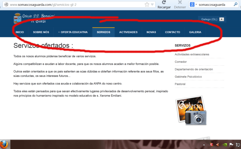

He visto un foro con este mismo problema y lo había solucionado al asociar los elementos de menú, pero yo los tengo todos asociados, no he migrado mi sitio ni nada parecido y al entrar en un submenú, me desaparece el menú principal en cualquier idioma.
Adjunto imágenes en las que se ve claramente. Dado que estos menús están envevidos no sé si asignándole un módulo se empeorará la situación, tampoco sabría que situacion poner a dicho módulo

al acceder a uno de los menús de la derecha la página da muchos errores y por eso no carga el menú.
Prueba a desactivar el plugin o lo que tenéis puesto para no poder copiar el contenido (para descartar que sea algun problema de plugins).
Usas Joomfish para el multiidioma o usas multiidioma estandard de joomla?
Como haces para mostrar el módulo de tipo menú? Revisa que los menús estén correctamente creados igual que el menú principal.

Revisa el idioma.
Entiendo que lo que está mostrando el menú de la derecha es el tercer nivel del menú principal no? Sería lo más lógico, para poder tener una url del tipo:
http://www.somascosaguarda.com/es/oferta-educativa-es/infantil-es/3infantil-es
en cambio la url que te da el menú lateral es:
http://www.somascosaguarda.com/es/3infantil-es
con lo que debes haber creado otro menú, y el menú no estará en el idioma correcto quizá.
Lo más normal a nivel de estructura del menú principal sería que lo pusieras todo allí y que el módulo del menú lateral mostrara el 3 nivel del menú principal, es decir, que en el menu principal tengas:
oferta educativa
-educacion infantil
-3 infantil
-4 infantil
Luego el módulo de menú solo mostrará 3 infantil, 4 infantil, etc
Después seguramente tendrás que ir a:
Extensiones->Gestor de Plantillas->ja_university y en Profiles, en Menu Settings tendrás que asignar el End Level a 2, para que te muestre el menú principal igual solo hasta el segundo nivel y no te muestre el tercer nivel.
Saludos,
