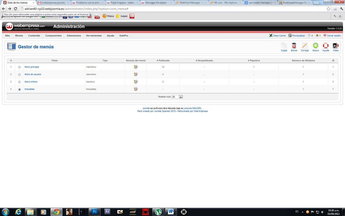

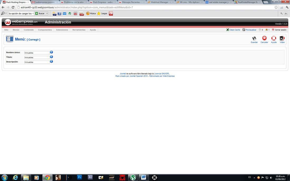

La extensión Real Estate Manager que tengo instalada tiene compatibilidad con Joomla 2.5. En gestor de menú de la administración web creé un tipo "inmueble", pero cuando ingreso no logro darme cuenta como debo cargar los contenidos del componente?? Muchas Gracias.-
Respondido : 03/09/2012 1:29 pm
Lo que veo que has creado es un menú, no un elemento de menú. A modo de prueba, tendrías que entrar en el "Menú principal" y crear ahí un nuevo elemento de menú relacionado con el componente.
Si creas un nuevo menú, este lo tendrás que publicar a través de un módulo. El módulo de tipo "Menú" que incluye el propio Joomla servirá.
