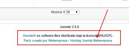

como quittar el logo web empresa en el administracion
y en la parte de abajo cambiar este texto
es posible ???
Joomla! 2.5.6
Joomla!® es software libre distribuido bajo la licencia GNU/GPL.
Pack creado por Webempresa - Hosting Joomla Webempresa
porque a los clientes no quisera darles esta informacion.....
porfavor indiquenme detalladamente porque ya hice esta pregunta pero
no he conseguido llegar e encontrar los archivos.
indiquenme como lo hace ,si lo hacen del pànel a donde tengo que ir a
modificarlo .......si es de otra manera indiquenme paso por paso...
les doy las muchas gracias por todo!!!!

consegui quitar los logos y los textos cambiarlos .
pero queda unos cuadritos que cuando clickeas entran en la web webempresa y joomla.
donde estan esos enlaces para modidficarlos o eliminarlos????
gracias por todo

Hola daveis_2000,
Veo que te refieres a los logos del backend y no de la parte frontal.
No tenemos tutoriales para personalizar la cabecera del backend ya que no es algo habitual pero lo tendremos en cuenta para futuras publicaciones.

Hola daveis_2000,
Se encuentra en administración, la ruta seria la siguiente /administrator/templates/bluestork/images aquí deberás ubicar el logo a modificar.

David Fernandez
Respuestas: 125
si pero cuando clickeas va a webempresa porque??
como se cambia el enlace.??? el logo se como se cambia ya...

Hola daveis_2000,
¿Te refieres a este enlace del footer de la plantilla del backend de Joomla 2.5?

Moorly.com
Respuestas: 146
Si esta información como se cambia??

Hola Moorly
Esta información es a nivel de constante, por lo que si cambias de template de backend posiblemente se seguirá mostrando.
Para cambiar esta información debes hacerlo en el archivo de idioma, por ejemplo para español , ubica el archivo:
/administrator/language/es-ES/es-ES.ini
Luego busca la siguiente constante (aprox línea 337):
JGLOBAL_ISFREESOFTWARE
y cambia el valor de los links y los textos
