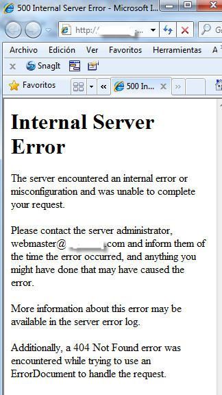

sí, he visto el vídeo. Pero al teclear la dirección del sitio seguido por /installation me da una página de error.

- Desde un navegador abro la url http://miSitio/pruebas/installation y obtengo la pantalla

ok, tomo nota sobre que la base de datos debe estar vacía, pero ese no puede ser el problema, ya que no me carga la primera página del asistente de restauración... y es la la segunda página (después de dar por primera vez a Next) cuando tengo que introducir el nombre de la base de datos y el usuario.

Indícanos la URL exacta donde podemos visualiza el problema.
