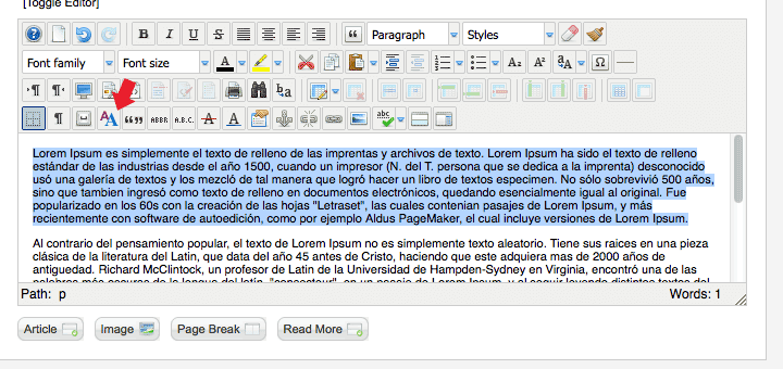

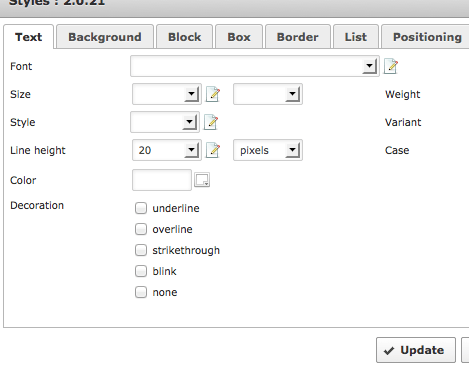

Hola Francisco
Si es posible, tendrás que utilizar un editor como el JCE editor, el cual te brinda esta opción.
http://www.joomlacontenteditor.net/downloads/editor
Seleccionas un texto, luego utilizas las opciones de parrafo, tal como se muestra en la imagen1 , luego defines el line-height tal como se muestra en la imagen 2
Respondido : 20/03/2012 4:42 pm
