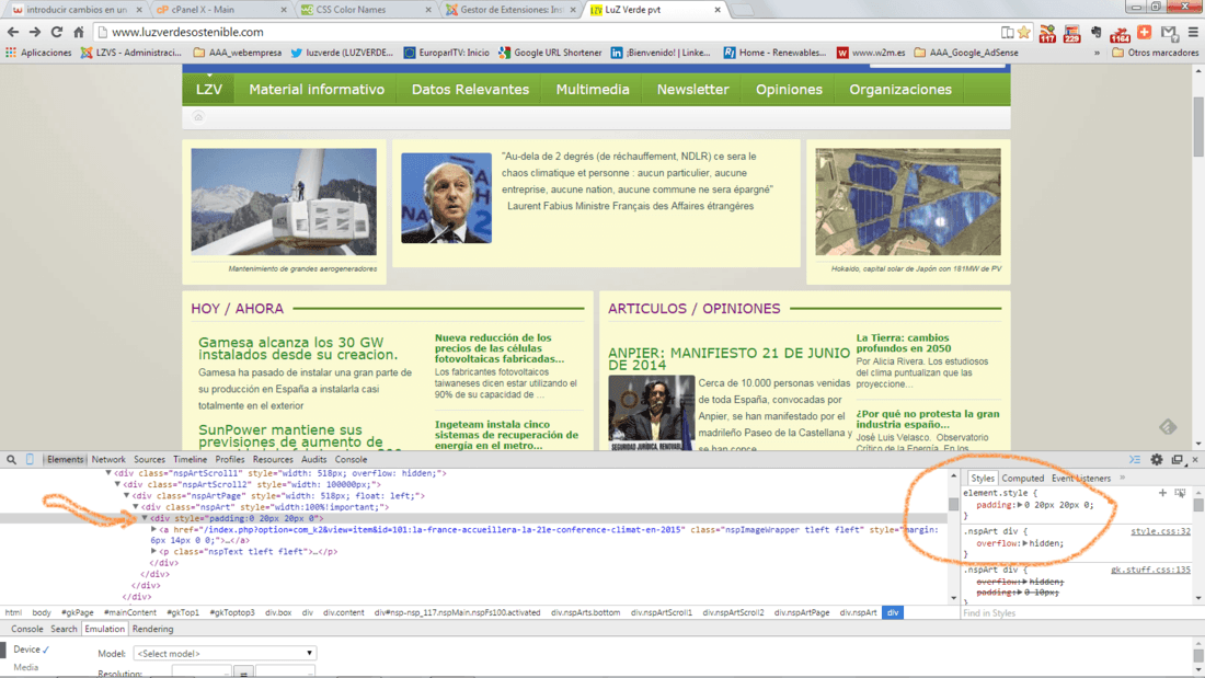

Te adjunto un ejemplo
Se trata de cambiar
por
en el css indica que hay que hacerlo en el element.style
La cuestión es cómo lo hago, porque no está en ninguna hoja de estilos sino en la plantilla misma, entiendo yo.

Se trata de que el box del centro con la foto del señor quede con la parte de abajo al mismo nivel que las box de las fotos de los lados

Element.style significa que son estilos en línea y no se encuentran separados en ningún archivos de estilos sino colocados dentro de la propia etiqueta html.
Tendrás que buscar dentro del modulo que se encuentra en la posición top3, si es un modulo html personalizado debería mostrarse en el código fuente.

Es un mod_news_pro_gk4
Tengo la impresión de que las
se generan dinámicamente a partir de la plantilla enganchando los módulos.
Por ejemplo, me parece que en un módulo html lo que se ve en el editor es el propio código de lo que se hace en el módulo, pero no sale la parte de la plantilla que toma el módulo y lo acondiciona a todo el conjunto.
No veo como entrar al elemento. Es como acceder al "head"

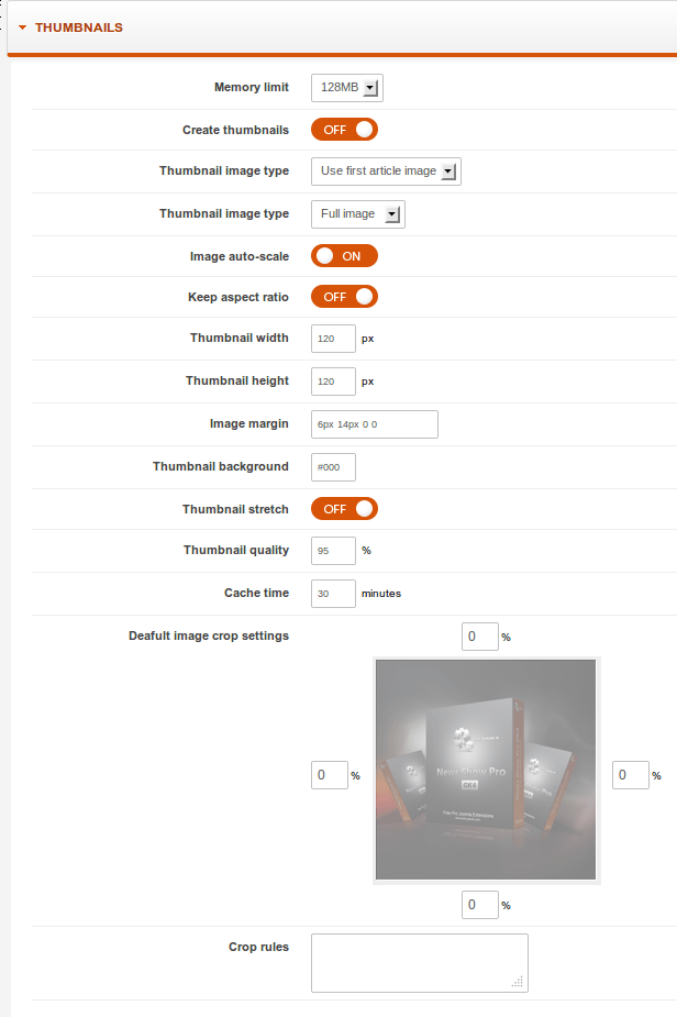

Realiza la prueba modificando los valores del thumbnails:
Caso contrario se tendría que modificar código específicamente en la ruta: /modules/mod_news_pro_gk4/tmpl

No me interesa cambiar los thumbnails porque el tamaño de la foto debe ser el mismo en todos los artículos y guardar proporción con el resto del módulo, y con las fotos de los lados.
He estado mirando los archivos que me indicas pero, aparte de que no se php, tengo la impresión de que son más bien como plantillas, en realidad como subrutinas que generan cosas diferentes según los datos que le dan. Si es así un cambio en una plantilla afectaría a todos los usos que tuviera esa plantilla, y no puede ser el caso, que solo debiera afectar a un módulo particular.
Tengo la impresión de que Jomlá! toma la información de un módulo y del artículo particular que va a montar en el módulo, y con ello elabora los datos para la plantilla, que es el código html final que inserta en la hoja de html que envía al cliente desde el servidor. Pienso que es precisamente en ese proceso donde se pueden cambiar algunos contenidos particulares de un artículo. Pero tampoco conozco Joomla! tan en profundidad, ni tengo tiempo para ponerme a ello.
