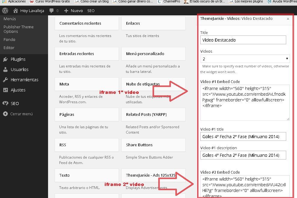

Ahi te adjunte la captura de pantalla detallando cual es el widget del problema. Como explicaba el primer video se ve bien, pero al hacer click en el segundo nada. Los codigos del video los saque tal cual explicaron, yendo al video en youtube, al apartado compartir, insertar y copiando el codigo.

También te adjunto la captura de pantalla de como lo tengo configurado en mi sitio, pero te reitero que si vas al sitio en si www.hoylavalleja.com.uy no te deja ver el video colocado en segundo lugar, solo el primero, si copio el iframe del segundo lugar al primero y el del primero al segundo, pasa lo opuesto, solo puedo ver el otro video.
El asunto es que esta caja supuestamente te deja colocar hasta 10 videos pero en mi caso solo puedo ver el que coloco en el primer lugar, el resto no se cargan
