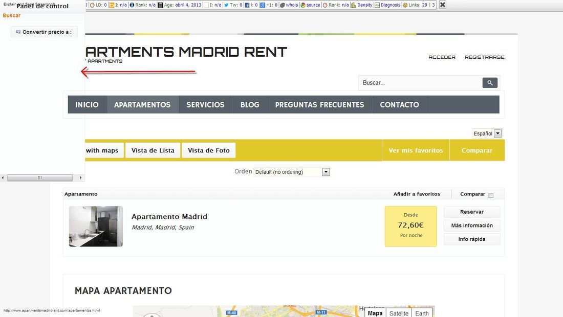

Funciona correctamente. Hay alguna posibilidad de que la ventana que muestro en la foto salga mas pequeña ajustándose mas a la opción de cambio de moneda. Mi cliente le gustaría que fuera un poco mas amigable la imagen de la web cuando aparece esta opción.

Si te fijas en la descripción del plugin Exchange Rate Conversion Selector verás que pone lo siguiente:
Provides the exchange rate selection dropdown that site users can utilise to show prices in their selected currency. Should be called by asamodule or a descreet task (eg task=exchange_rate_conversion_selector). Requires Jomres v5.2beta1 or greater.
Es decir, se puede llamar a esto desde un módulo. Por tanto, podrás usar el Jomres Asamodule para colocar en él la conversión de moneda en el lugar que prefieras. En el siguiente enlace tienes el manual de configuración del modulo:
http://manual.jomres.net/jomres_asamodule.html

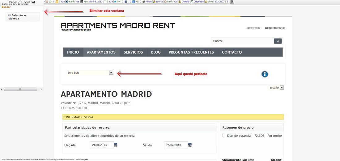

Ahora me gustaría eliminar la ventana que sale con el mismo módulo a la izquierda. (Adjunto imagen)
Para que no salga por duplicado.
¿Es posible?

Para ocultar el panel de control (realmente sería ocultar este nueva opción que has añadido) a los usuarios vete en la administración de Jomres a Componentes->Jomres.
En el menú lateral vete a System Maintenance -> Access Control. Aquí se mostrará un listado de plugins de Jomres.
Tendrás que localizar el plugin que has instalado (supongo que tendrá la palabra currency) y cambia el valor de Access level por Manager.
Puedes ver más información sobre esta configuración en el siguiente enlace:
http://manual.jomres.net/admin_category_accesscontrol.html

Perfecto Pablo.
Tema resuelto.
