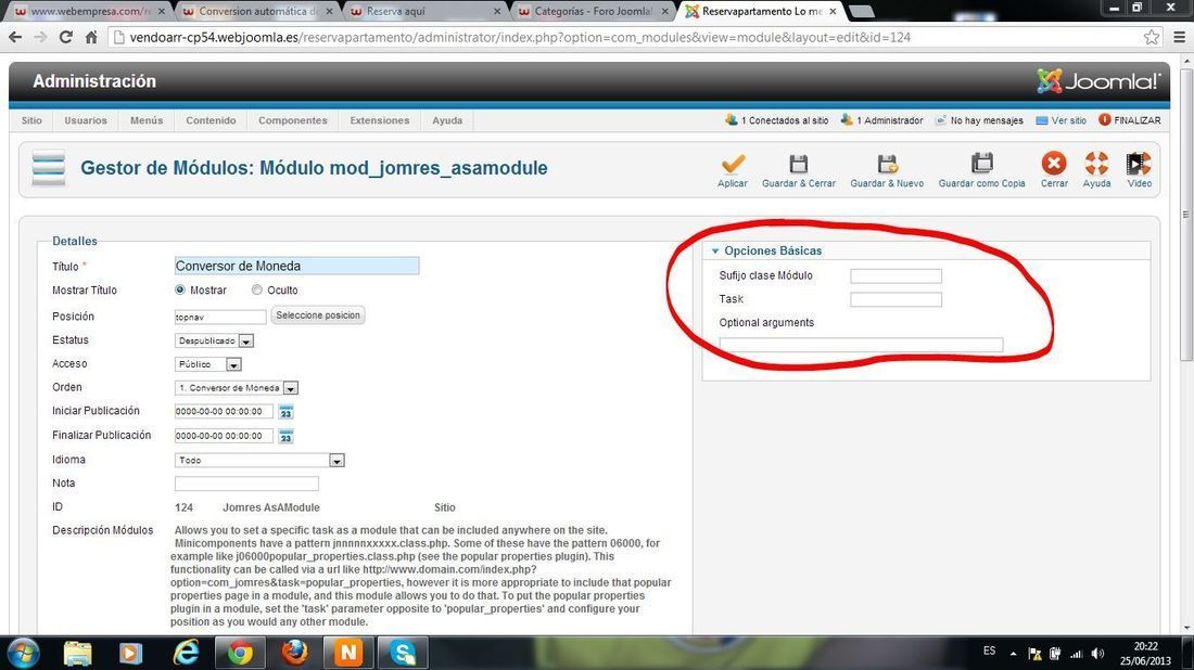

Hola amigos.
He instalado el conversor de monedas en jomres y funciona bien.
Pero lo que necesito es que este no aparezca tan oculto como está sino que se vea diréctamente como aparece en la pestaña "orden" de la páginas que les envío.
He estado viendo el siguiente hilo del foro https://www.webempresa.com/foro/pack-reservas/conversion-automatica-de-moneda pero no he podido colocarlo como quiero.
Sé que tengo que guiarme por el soporte de jomres que está en la siguiente dirección manual.jomres.net/jomres_asamodule.html pero he podido dejarlo como quiero ya que no sé bien que parámetros son los que tengo que colocar en el costado derecho del módulo "jomres asamodule".
Dejo captura de la configuración.
Respondido : 26/06/2013 12:25 am
En el parámetro Task del módulo asamodule prueba a poner el valor exchange_rate_conversion_selector.
Esto es lo que viene explicado en la propia descripción del plugin Exchange Rate Conversion Selector.
Respondido : 26/06/2013 7:38 am
Raul Venegas
Respuestas: 535
Gracias Pablo, ya funciona como quería.
