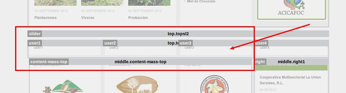

Hola cómo debo o puedo ingresar un banner en medio de mi pagina de inicio. (Ver imagen)
Respondido : 04/09/2012 11:14 pm
Hola Cristian,
Si es posible ingresar un banner en dicha posición (adjunto captura de las posiciones disponibles):
Para insertar las publicidades puedes utilizar el gestor de banners:
Ayuda Joomla 2.5 - Gestor de Banners
http://www.videosjoomla.com/component/k2/item/551-ayuda-joomla-25-gestor-de-banners

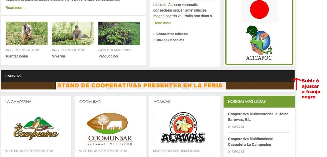

Hola seguí las intrucciones de Pablo para ubicar un Banner en medio de la pagina de inicio. Hice todo el proceso Tanto en el componente Banner (Banner, Categoría, Cliente), y en el Gestor de modulo crie un un nuevo módulo Banner2 de tipo Anuncios-Banner.
como podrán observar el Banner subión perfectamente al la mitad de la pagina. Sin embargo aparece una Franja negra del mismo largo del Banner que dice Banner2 , es decir el nombre del módulo.
Mi pregunta es cómo encajo esa franja negra con el Banner ó que debo hacer?
Adjunto imagen y gracias por su apoyo.
Cristian
Respondido : 06/09/2012 7:19 pm
Hola Cristian,
Oculta el titulo para verificar si no se muestra la franja negra:
Respondido : 06/09/2012 9:41 pm
Respuestas: 450
Pefecto eso era...
Respondido : 06/09/2012 9:45 pm
