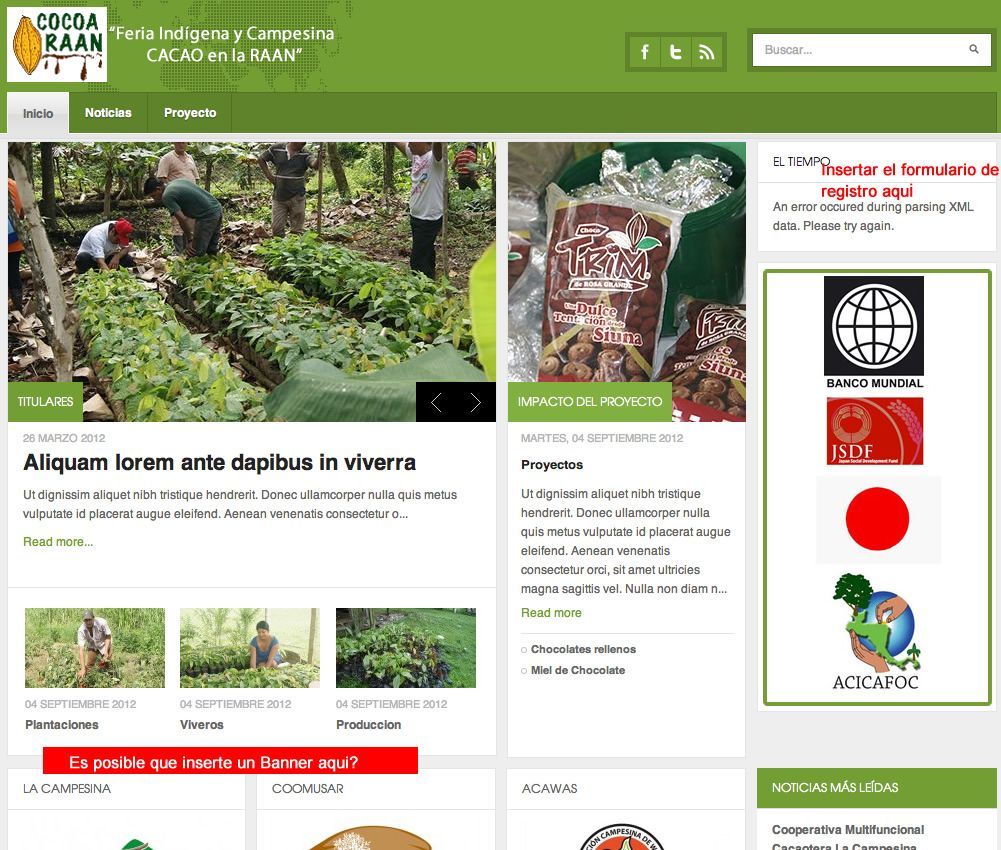

Hola como ingreso un formularios de registro a este web y me gustaría ubicarlo en lado derecho. (Ver imagen)
Y el otro punto es si es posible insertar un Banner en la parte del medio de la pagina (ver imagen)

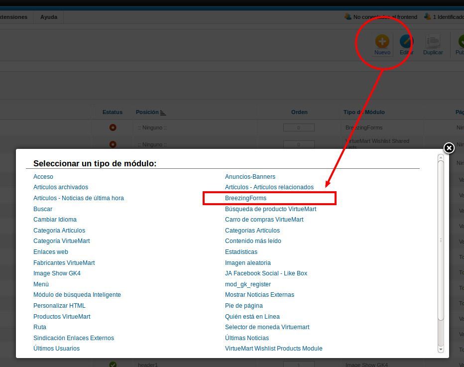

Para ingresar el formulario en la parte derecha mediante el componente BrezzingForms podrías llamar el formulario que haz gestionado mediante un modulo, te adjunto una captura para mejor entendimiento:
