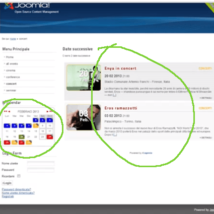

Lo que debería alcanzar es una presentación similar a la que muestran ellos:
pero en el inicio la posicion-7 no la ubica como en el tutorial.

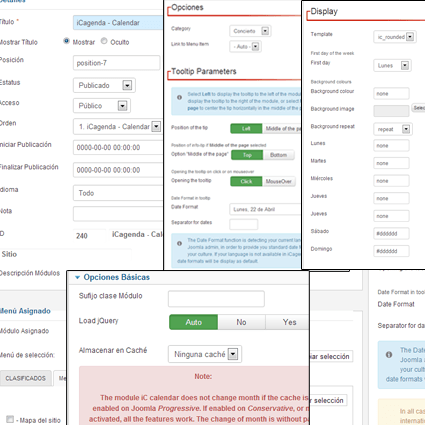

Adjuntamos imagen de la configuración del módulo

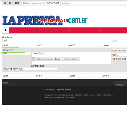

Primero para publicar el módulo de la extensión, debes utilizar una posición válida de la plantilla , en tu captura envías position-7 pero esta posición no existe en tu plantilla, revisa las posiciones con las que cuenta la plantilla :

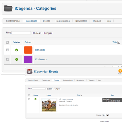

Luego , la extensión no sólo es un módulo al instalarse te instala también un componente, este componente sirve para administrar los diferentes eventos, por lo que deberás registrar algunos eventos si quieres que el link del menú que has creado te muestre algo

No pensé que era necesario enviar la parte de los componentes pero ya estaba instalado y agregado eventos, enviamos adjunto ese tema.
Ahora la cambiamos a Ja-news , que no se ve igual al ejemplo.
Cuál sería la posición correcta según nuestra plantilla?

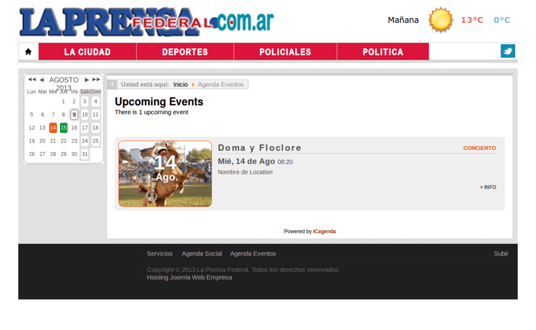

Veo que ya tienes publicado el módulo, para que te muestre el contenido de los eventos deberías tener un ítem de menú de tipo iCagenda, tal como se muestra en el mensaje de la imagen adjunta.

parece que ahora está ok,

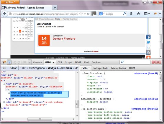

Deberíamos modificar el tamaño , por ejemplo el espacio de la izquierda debería ser más angosto, en el firebug no indica en dónde está el width,
En el módulo de iCagenda no hay ningún css y en el componente el css no menciona algo vinculado con el ancho de ese espaci que buscamos.
Donde encontramos ese width?
Respondido : 09/08/2013 7:13 pm

Hola Cecilia,
¿Que resolución tiene la pantalla en la que lo estás visualizando? yo lo veo correctamente.
Debes tener en cuenta que ocupará mayor o menor espacio en función del dispositivo donde se visualice.

Lo que estamos buscando es achicar el módulo de la derecha y agrandar un poco el calendario.
Es sólo eso
Respondido : 09/08/2013 9:19 pm
Hola Cecilia,
Hacer lo que comentas te supondrá cambios en el código de la plantilla y quizás acaben afectando a otras página de la web que trabajen en dicha posición.
¿Has probado a publicar el módulo del calendario en "col-mass-top" o en "right1" y ver si ganas espacio para el calendario?.

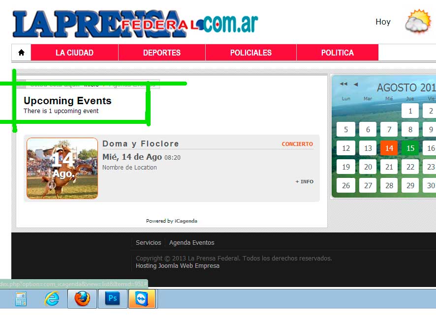

Hay un título que no sabemos de dónde sale y queremos sacarlo o al menos cambiarlo.

No he localizado un parámetro para eliminar la opción. Lo que podrías hacer es traducir la opción para su modificación:
Localise (componente para traducciones)

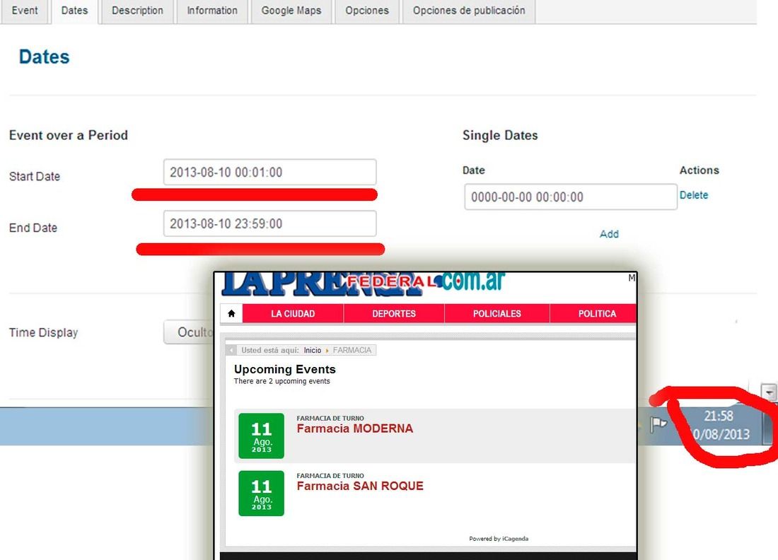

Diferencia en la hora de publicación.
Hay una farmacia de turno correspondiente al del día de hoy (sábado 10) hasta las 24 hs. y la misma no se publica.
Enviamos en una misma imagen la conf. del horario de la farmacia,
una imagen en donde se ve que se publican las de mañana domingo 11, http://www.laprensafederal.com.ar/index.php?option=com_icagenda&view=list&Itemid=916
y fecha y hora de pc en donde se está trabajando como referencia horaria.

Verifica si la zona horaria que haz definido en configuración global => servidor => Configuración de Localización sea la correcta.

si es la correcta. Ya lo habíamos verificado previamente.
De hecho, con esa fecha se actualizan los artículos y funcionan bien.
